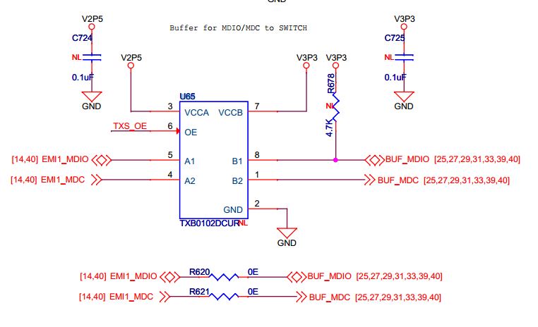

我们使用 TXS0102将 MDC/MDIO 线路从2.5V 转换为3.3V。 我们观察到 MDC 的输出(3.3V)侧信号不正常。
脉冲开始时上升至3.3V、然后在脉冲结束时缓慢衰减至2V。 脉冲电平应保持在3.3V。 相反、它会从3.3V 降至2V、这甚至小于输入2.5V 脉冲、
请回复问题出在哪。
我们尝试使用 TXB0102、但它没有通信

    MDIO 线路是漏极开路、因此 TXB 不适合您的情况。
    输出侧是否有下拉电阻器? 通过额外的下拉电阻,输出高电压无法维持。
    如果您可以发送原理图、示波器快照,则最好进行查看。

    感谢您的回复。 我们的 MDC 线路在 PHY 端具有内部下拉功能。 这是 On Die 下拉。 为了对付这种情况,我们可以做些什么呢? 我们是否应该添加一个外部上拉电阻器来抵消它?
    因此、这个内部下拉可能是 TXS0102输出从3.3V 下降到2V 的原因?

    是的,使用下拉或上拉电阻器将导致 TXS 器件的输出发生行为变化。
    我将向您发送应用手册的链接、该链接将很快在同一主题上发布。 从强下拉更改为弱下拉应该可以解决此问题(>50kOhm)。
    今天发布的应用手册! 。 这会涉及您描述的相同问题。
    www.ti.com/.../scea054.pdf

    现在,我们板中的 MDC 线路从3.3V 下降到2.V。 2V 是 PHY 芯片的 VIH,因此它现在正在工作。
    这是否有可能降至2.0V 以下,这将是我们不推荐的值。
    如果这将保持在2V 电压上,则可能对我们有效。

    在有内部下拉的情况下,您可以从设计中移除此芯片。
    在没有 TXS 器件的情况下、可以实现2.5V 至3.3V 的电压。 由于内部下拉、芯片导致信号进一步衰减、将其拉至2V。

    接收器可以接受2.5V 作为逻辑高电平、因此它可以作为2.5V 至3.3V 电平位移运行。 TXS 会导致信号从2.5V 降低到2V 电平、该电平位于操作边界。 我建议从设计中删除 TX 并将 MDIO 信号直接连接到接收器中,如下所示:
    驱动器(2.5V)->接收器(3.3V)
    如果接收器没有内部下拉电阻器,或者如果可以禁用下拉电阻器,那么我建议使用 TXS。 TXS 器件不建议使用上拉和下拉电阻器。

    我们可以做一件事情,在板上安装 TXS0102,并在 MDC 线路上并行加载该0欧姆电阻器,以使输入和输出输出线路短路。 虽然 MDIO 将具有 TXS 的影响,但 MDC 将短接至源端。
    TXS 是否可以接受?
    请参阅电路。 如果我们将 TXS 和 R621加载在一起并使 R620保持开路、会怎样呢?
    任何需要在 MDIO 线路上进行转换的方式。 MDC 转换可能会被省略、因为它是2.5V 耐压引脚的输入

    MDIO 是漏极开路信号,设计中是否有相应的上拉电阻器?
    为什么原理图中提到 TXB?
    MDIO 线路在处理器侧有拉电流、也由 PHY 在内部上拉电流
    使用 TXS 时、MDIO 正常、但 MDC 有问题
    仅限电路原理图中提到的 TXB。 我们已在电路板中加载 TXS 部件
