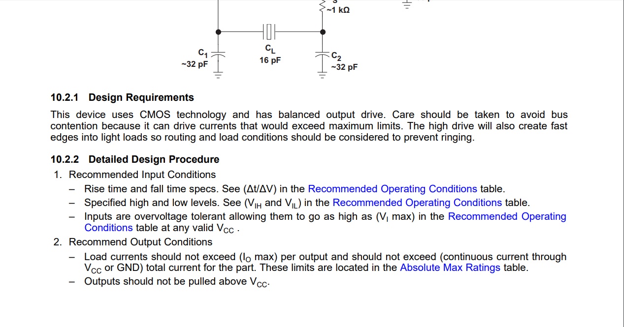

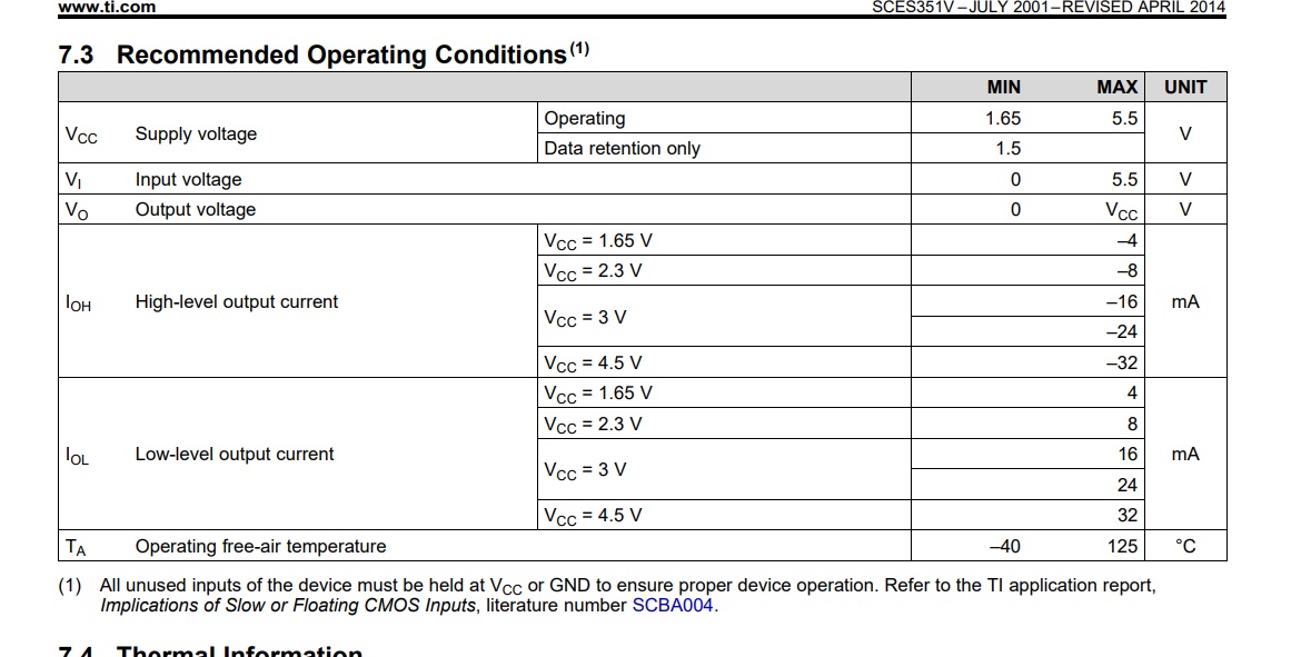

我计划在设计中使用此器件来缓冲 FPGA 与电缆之间的 SPI 链路。  在阅读数据表时、我有点困惑。  在随附的屏幕截图50.jpg 中、数据表显示(第10.2.2节)上升和下降时间可在"建议运行条件"表中找到。  我在那里看不到这些信息。  随附的屏幕截图51.jpg 显示了该表。
1、这些信息在哪里?
2.您如何估计该部件的上升和下降时间?

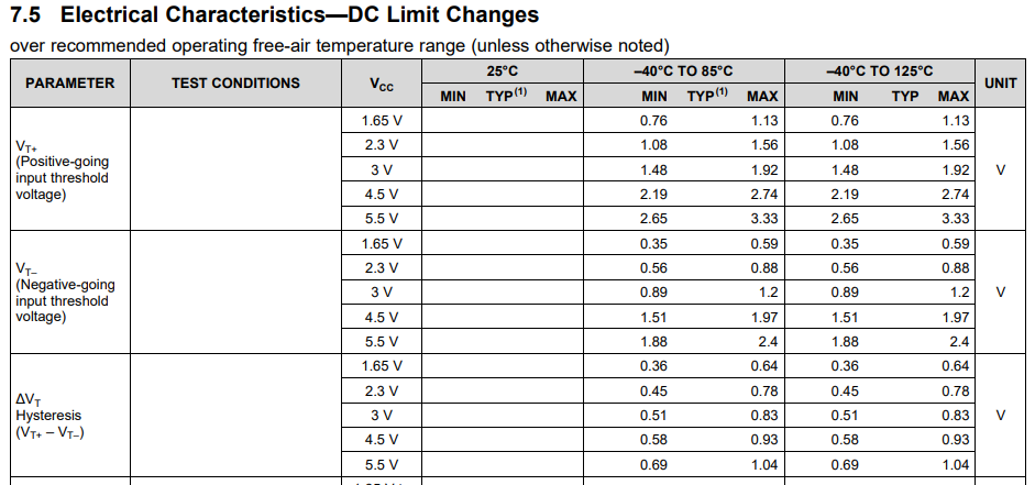

    很抱歉造成混淆。 我将在下一次数据表更新时标记此错误。  由于这是施密特触发器件、因此电气特性部分列出了正负阈值。 这意味着该器件允许慢速输入、因此未列出指定的最短上升和下降时间。
    通常、对于非施密特触发器件、会列出输入上升和下降时间最小值。 输入信号应比该输入上升和下降时间快、否则输出将在阈值处切换多次、并且会产生较大的电流消耗。 对于该器件、正向输入和负向输入具有单独的阈值、因此任一阈值的信号都不会导致输出端持续开关。
    -Karan
