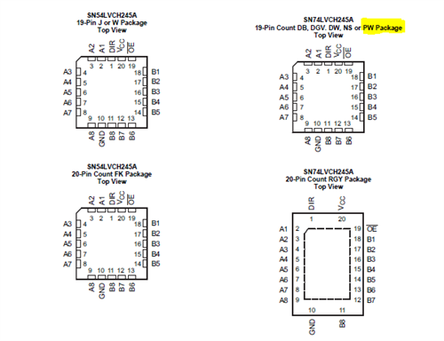

您能告诉我 SN74LVCH245A 数据表第4页吗?
我认为有关引脚说明"PW 封装"的说明中存在错误。
客户希望修改数据表以供正式采用。
您能否提供修改后的数据表?
Yusuke
    您好 Yasuke-San、
    右侧的图像已切换-- RGY 显示在顶部,DB、DGV、DW、NS、 或 PW 显示在底部。
    我将努力解决这个问题。

    Yuseke-San、您好!
    此更新现已在网络上上线。  您可能需要刷新 pdf、因为许多浏览器会保留缓存副本、并且不会显示更新。

    旧数据表和新数据表之间存在差异。
     新数据表的 PW 封装图不正确。
    您能否 像旧数据表一样添加专用 PW 的顶视图图。

    在检查其他问题后、我发现了另一个错误。
    请确认随附的文件。
    e2e.ti.com/.../SNx4LVCH245A.pdf
    客户希望了解与每个 PKG 对应的正确引脚配置信息。
    您能否提供修改数据表第4页的数据表?
    Yusuke
    您好、Yusuke -San、
    正确-这些引脚图有许多错误、我需要修复它们。 修复该问题需要几天时间、因为我需要创建新的引脚图。
    您的客户是否在数据表中发现了任何其他错误? 现在是一个很好的时间来把他们带到这里…
    您好、Yusuke -San、
    我已经完成了所需的更新、现在正在审查该文档。 应在下一个系统周期(美国中部标准时间今晚午夜)发布。
    PW 封装的引脚排列仍然与上面"旧数据表"图像中显示的引脚排列相匹配。 最近对数据表的更改是由完全独立的问题引起的、引入的错误是由简单的人为错误引起的。 PW 封装或器件的引脚排列未进行任何更改。

    Yuseke-San、您好!
    数据表已更新。
