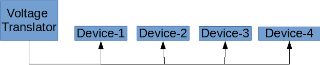

    实际上、我们使用该缓冲器进行1.8V (A 端口)至3.3V (B 端口)的转换。 端口 B 的每个输出连接到四个不同的器件(多点)、如下所示。
    该信号的最大切换速率将为50MHz。
    输入电容可视为与该缓冲器相同。
    我们需要知道、所有接收器端的信号质量。
    您能建议我们如何验证此配置吗?
