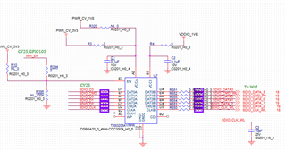

您好专家、
您是否可以帮助查看客户 TXS0206A 电路?
没有要求、例如 VrefB 需要大于或等于 RefA、对吧? 原因主机的3.3V 电压更高、由于 CLKLA 必须连接到主机、因此无法放置在 B 侧。
Allan
    嘿、Allan、
    是的、正确-器件没有要求 VCCA 需要大于或等于 VCCA 的要求。 至于原理图、除了建议在 C3实际连接到 CLKB 时将其移除之外、我没有看到任何直接错误。 在 I/O 上具有额外的电容会导致缓慢的上升/下降沿、并对所需器件的数据速率产生负面影响。
    插孔
