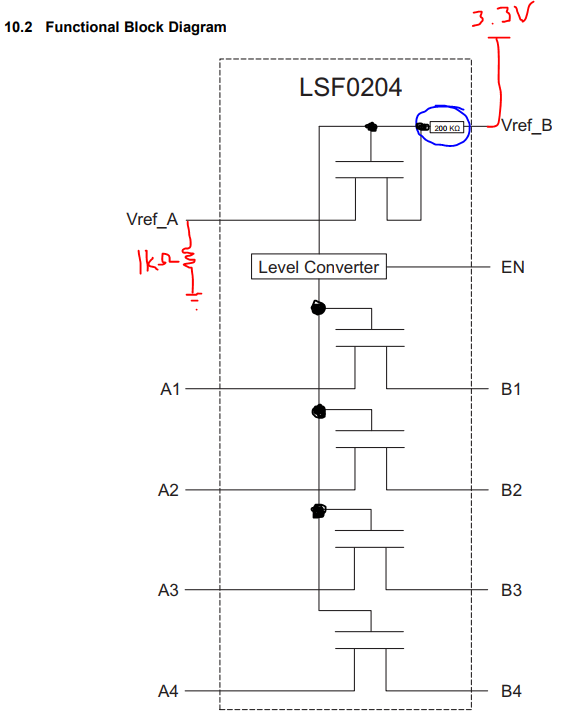

我们的客户面临与以下类似的问题。
https://e2e.ti.com/support/interface/voltage_level/f/391/p/560507/2062303?tisearch=e2e-sitesearch&keymatch=lsf0204#2062303
 客户已在 Vref_A 线路上添加了一个1k Ω 下拉电阻器、然而、Vref_A 线路上仍然出现极低的电压、大约为20至30mV。
为了消除该电压、请告知我们下拉电阻器的适当值。

    您好、Hiro - San、
    我不明白。 您能否提供显示应用的原理图?

    e2e.ti.com/.../LSF0204inquiry20171215.pptxHelloMajer-San、
    感谢您的回复、请参阅随附的文件

    您好、Hiro - San、
    下拉电阻器使用3.3V 电源和内部200kOhm 通过器件内连接二极管的 FET 设置分压器。
    强制引脚为0V 的最佳方法是使用低导通状态电阻 FET 将引脚对地短路。
    另一个选项是添加一个带有 Vref_A 引脚的串联负载开关、并以此方式禁用引脚。
