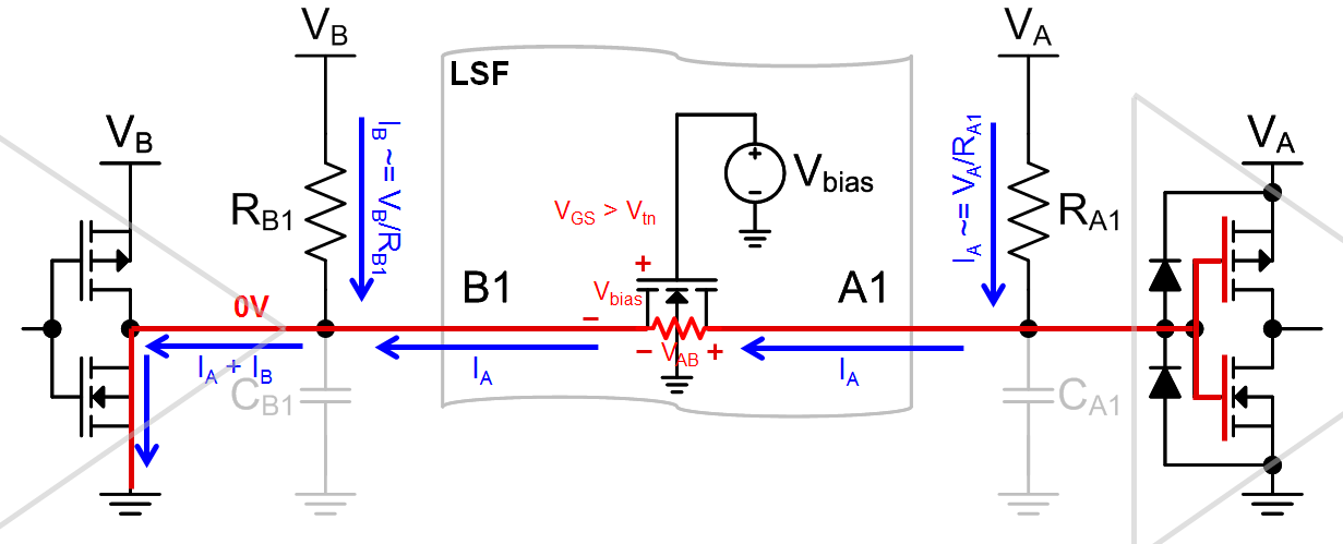

    TXS0104E 在每个 I/O 引脚上具有10kΩ Ω 的内部上拉电阻器。  为了获得最佳信号质量、建议尽可能减小高电压侧(VCCB)上的电容、这在大多数 PCB 设计中意味着将 TXS 器件移动到尽可能靠近'B 侧'器件的位置。
    上图来自 LSF 系列转换器(使用外部上拉电阻)、但概念相同。  请注意电流是如何灌入驱动器器件的(左侧)。  流经 TXB0104E 的电流将为'Ia'、大约为:
    IA =(VA - VOL)/ 10kΩ
    Ib =(VB - VOL)/ 10kΩ
    然后、这两个值的总和就是被灌入驱动器的值。 在3.3V 至5V 的 I2C 操作中、电流通常为:
    IA =(3.3 - 0.15 )/ 10kΩ= 315 μA
    Ib =(5 - 0.15 )/ 10kΩ= 485 μA
    由于该值非常小、TXS0104E 中转换 FET 上的压降也非常小(VAB = IA*Ron (max)= 315μA Ω* 250Ω Ω= 78.75mV)。

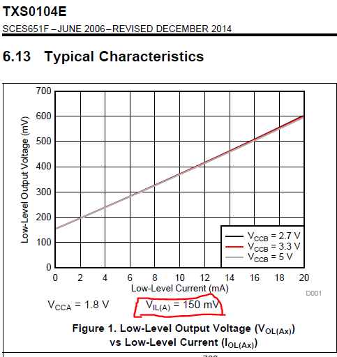

    另一点是、下图是针对输出端口 A 的低电平输出电压(VOL)与低电平电流(IOL)之间的关系、这意味着在这种情况下、端口 A 是输出、B 是驱动器。   为什么端口 A 上有数据 Vil=150mV?  这是拼写错误吗? 它是否应为 VilB=150mV?

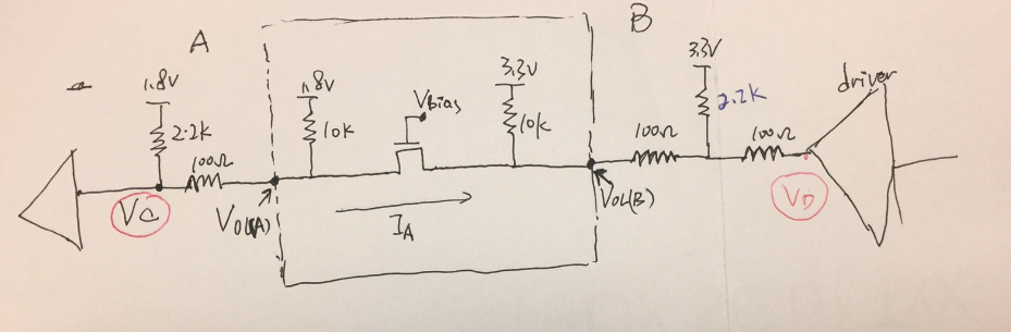

    您能否帮助回顾 一下它是否适用于  以下客户电路中的外部电阻器和应用?
    在某些最坏的情况下 、驱动器的输出低电平电压 (Vd 点) 将为0.4V、  这意味着 VilB 可能高于 0.4V、在这种最坏的情况下、VolA 的输出低电平电压 将接近0.65V?
    0.65V=0.4V +1mA*250 Ω
    它们尝试通过外部电阻实现哪些目标? 内部电阻器应足以实现正常运行-添加外部电阻器会增加成本并显著降低信号完整性。 增加较小的上拉电阻会增加驱动器的电流要求、并损害 VD 处的 VOL 值。 添加串联电阻会增加更多的压降并损害 VC 上的 VOL 值。 通过快速仿真、我看到上面电路的 VOL (最坏情况)为855mV、比没有外部电阻器的电路差一个整数级。
    当你说"在某些最坏的情况下,驱动的输出低电平电压将是0.4V"时--在什么最坏的情况下会产生0.4V 的输出? 驱动器将具有电流和电压输出规格。 如果该驱动器的 VOL (max)为0.4V、则该电压将在一定的电流下额定(可能比此应用中所需的1mA 值高得多)。 如果您可以告诉我驱动程序是什么设备、我可能可以自行确定。
    尊敬的 Emrys:
    客户添加了外部上拉电阻器和串联电阻器、以实现通用 I2C 总线连接...  R 系列 可以 抑制 总线上的干扰脉冲。 但我认为他们可能不会注意到我们的 TXS0104已经有内部上拉电阻。   如果客户移除外部上拉电阻器和串联电阻器、我们是否会降低电压?   意味着 VC 上的裕度更大?

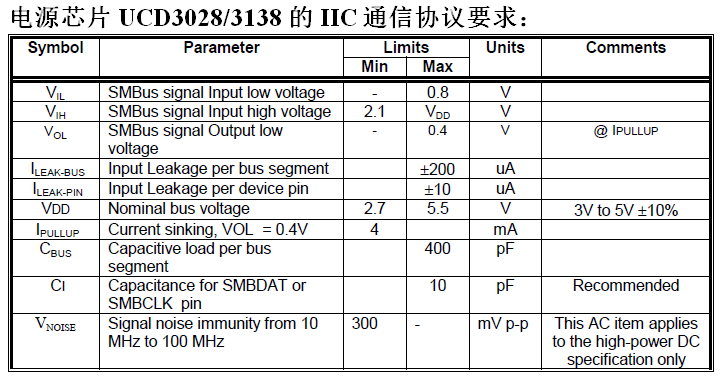

    在上述客户应用电路中、驱动器器件为 TI UCD3028/3138。 最大值 UCD3028/3138的输出低电平电压为0.4V。
    请注意、它们的 VOL 规格为4mA、是所示电路所需电流的4倍。 在运行期间、它们肯定不会接近0.4V。
    添加串联电阻器不会单独去除脉冲-必须添加电容来过滤这些脉冲。 在这样的数字通信线路上不建议这样做--只需移除所有外部电阻器,它就能完美工作。
