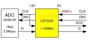

你好。
LSF0204是否具有"通道间偏斜"规格?
我使用 LSF0204、如下所示。
为了与 ADS9120连接、有必要保护设置时间和保持时间。
例如、
TXB0104具有以下规格。

    您好 Dice-K、
    LSF0204不是活动器件、因此它没有这种类型的规格。 它的作用类似于开关、偏斜将很大程度上取决于您的系统设计。
    例如、如果通道1的负载为50pF、通道2的负载为5pF、则很可能通道1在5V 侧具有10倍的较慢上升沿。
    我建议您观看我们有关 LSF 系列译员的视频系列、了解他们的工作原理。 匹配时序的关键是确保您的负载在 LSF 的较高电压侧匹配。

    如果仅在从较高电压侧到较低电压侧的方向使用、则时序是否取决于较高电压侧的负载?
    如果 ADS9120的 CLK 引脚的输入电容等于 CNV 引脚的输入电容、那么时序是否相同?
    DIE-K
    您好 Dice-K、
    如果您的仅从5V 转换为3.3V、则5V 侧负载不会影响延迟。
    引脚电容是公式的一部分--你还必须知道走线和其他连接的寄生电容。 看起来、ADS9120引脚中的一个扇出到 LSF0204的2个引脚。 因此负载可能不相等。
    如果是我的系统,我会确保从 ADS9120到 LSF0204的所有连接的布线长度相等,并且我会确保每条布线的总电容相同-- 即、对于任何分支布线、它可能需要具有一半的布线宽度、以便在相同的布线长度上保持相同的电容。
