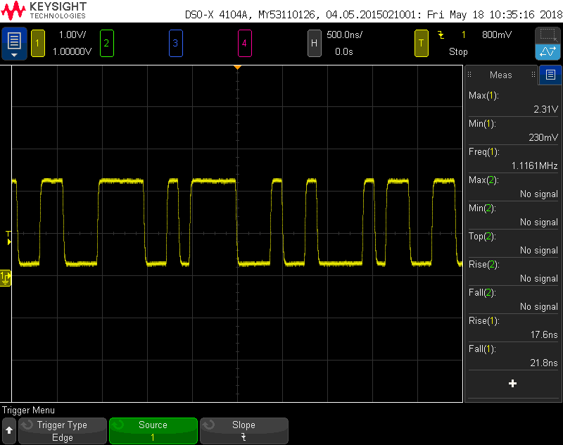

器件型号:LSF0108
客户将 LSF0108用于其具有原理图的 SPI 应用、如下所示。  为了满足下面的 EN 信号要求、您可以看到他们已经修改了原理图、如原理图中的红线所示。
现在、问题与 SPI_CPU_MISO (从 B 侧/3.3V 到 A 侧/1.8V)的电压电平有关 、如下所示:
  • 根据上述原理图设计、他们发现 SPI_CPU_MISO 约为2.3V、而不是1.8V。
  • 其他3个信号的电压电平没有问题。
  • 他们尝试了 R648上的其他值、甚至移除了 R648、 SPI_CPU_MISO 的最大电压电平不变。  (仅限最小电压电平变化。)
  • 它们还尝试从 SOC/GPIO 断开 SPI_CPU_MISO、并且最大电压电平变为2.6V。
  • 如下所示、它们使用以下波形测量相关信号(SPI_CPU_MISO 未断开连接)、请分享您的输入如何在 A 侧实现1.8V 电压。

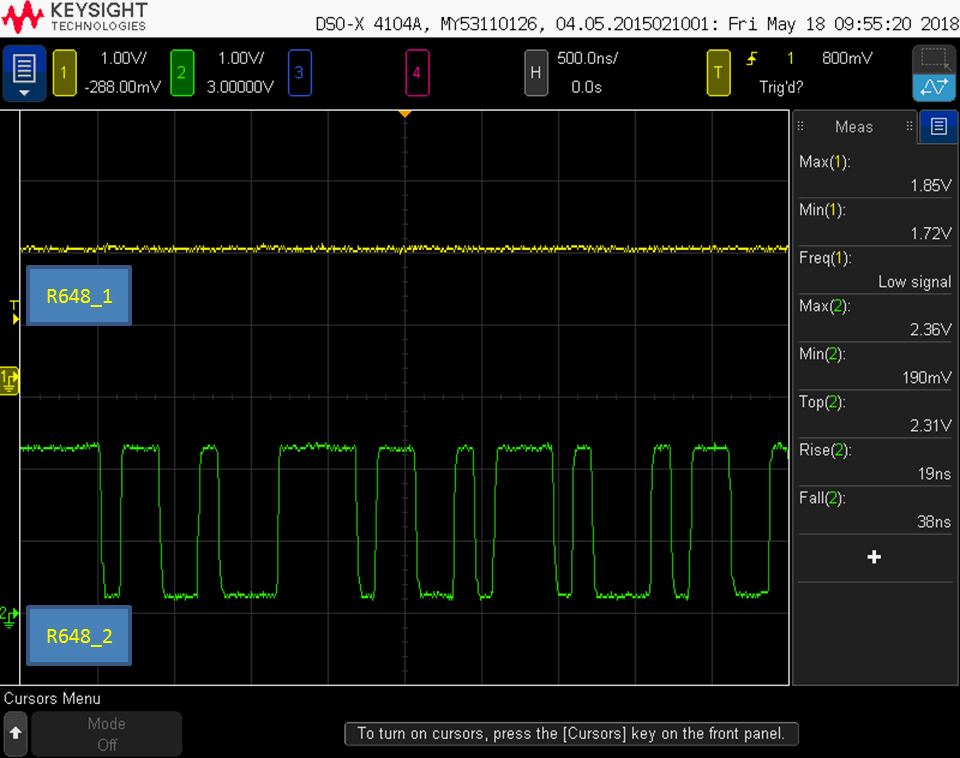

    客户多做了一些测量、但我找不到任何线索。  请查看下面的汇总并告知我们您的意见。  谢谢!
    1. VREF_B 仅在 R591和 C737之间连接、并使用重新连接的导线 EN 引脚。  它未连接到任何其他地方、我们不知道为什么 VREF_B 电压电平不符合预期。
    2. 从上面可以看出、当 VREF_B 意外为1.8V 时、它能解释我们有意外的2.3V @ SPI_CPU_MISO 吗?  我查看了您提到的视频、但找不到相关说明。
    3. 它们还在引脚 A1~A3上实现了1.8V 的上拉电阻器、这在前面的原理图中没有显示。  这3个信号的电压电平是正常的。
    4. 我要求他们测量 R648两侧的电压。当我们看到此问题时、结果如下所示。
    5. 它们还测量22欧姆电阻器两侧的波形。
    6. 它们还会进行交叉检查以确认 R519为200k Ω
    7. 将22欧姆替换为0欧姆后、没有如下所示的不同结果
    8. 如果我们通过移除22欧姆并按如下方式添加1.8V 上拉电阻来断开此信号与 SOC 的连接、则两侧的电压电平没有差异。
    您好、安东尼、
    此问题是否在多个电路板之间以及 A-B-A 部件交换之后仍然存在?
    尊敬的 Emrys:
    他们已经检查了3块电路板并找到了相同的结果。  目前、我正在准备 EVM、以便他们将导线从板跳到可以绕过板上芯片的 EVM。  您认为这有帮助还是有更好的想法?
    安东尼
    听起来就像是有设计问题--你能分享一个完整的原理图和布局吗? 如果我们有更多详细信息、我们可能会发现一些问题、但对于我们到目前为止看到的情况、我所拥有的只是困惑。
