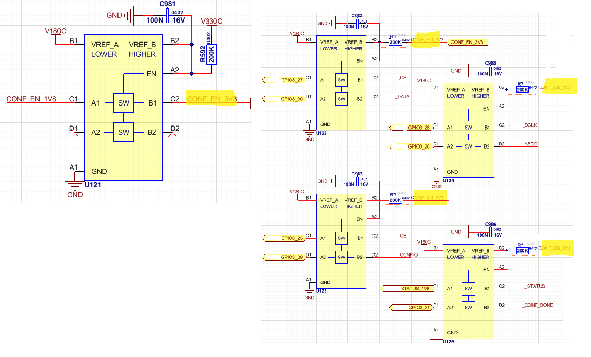

你好
我想使用一个 LSF0102的输出作为其他四个 LSF0102器件的 Vref/Enable。 驱动初始输入(CONF_EN_1V8)的器件是一款 Intel MAXII CPLD、在1.8V 电压下具有高达2mA 的驱动能力。 鉴于 LSF0102只应灌入17uA (通过200kOhm 电阻器)、这足以驱动其他四个 LS0102器件的 Vref 和使能引脚? 对于 LSF0102中的开关晶体管、我的想法是正确的、还是我要忽略的东西。 请提供任何帮助。 提前感谢。
我在下面放置了一个图表(不整洁、抱歉)以供参考。 突出显示了预期的应用。
    尊敬的 Stuart:
    在您的电路中、CONF_EN_3V3无法从 V330C 中获取功率。 LSF 是一款无源转换器、本身不提供电流。 如果您想详细了解 LSF 的工作原理、我强烈建议您在 以下网址观看简短的视频系列:training.ti.com/LogicMinute
    对于 SN74AUP1T34、我建议您切换 U121 LSF0102。 SN74AUP1T34将提供3.3V 的有源输出、以驱动所有 LSF 器件的电源下游、输入将能够同时打开和关闭所有器件。
    此外,我在其他 LSF 设备上看不到任何上拉电阻器--您需要这些电阻器才能运行。 同样、请参阅上述视频系列。
    感谢您的反馈。 我找到了我的错误。 我认为这一主题已经结束。
