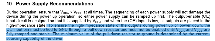

1.请帮我回顾我的 TXS0108E SCH、谢谢
如何选择引脚 OE 上的电阻器 R1的值?
    在该原理图中、转换器被永久禁用。 如果您有一个控制器稍后将其强制为高电平、则需要一个下拉电阻器。
    如果您在上电期间不需要高阻抗状态(并且您可能不需要)、则可以将 OE 直接连接到 VCCA。
    你好、克莱明
    感谢您的回复、
    那么、它需要在加电后由我的 MCU 上拉 OE 引脚吗?
    您的意思是 OE 引脚可以连接到 VCCA?但规格状态应确保加电和断电期间处于高阻态
    数据表实际上意味着、如果您需要高阻态、必须使用下拉和 µC Ω 信号。
    你好、克莱明
    谢谢,如果需要添加串联电阻器,我会将 OE 引脚连接到 VCCA (1.8V)?
    OE 是一种高阻抗 CMOS 输入;您可以将其直接连接到 VCC/GND
