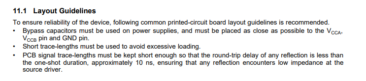

器件型号:TXB0104
您好专家、
对于 TXB0104、我们是否有输入信号(主机到 IC)和输出信号(IC 到器件)的布线长度限制? 我的客户想知道他们放置的时间是否太长、从而导致信号噪声。 非常感谢!!
Ann Lien
    尊敬的 Ann:
    因此、布线的长度应尽可能小。 以下信息也可在数据表中找到。
    -Karan
