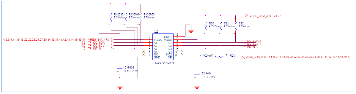

首先、我们在 I2C 应用中使用了 TXB0104。 I2C 信号无法正常工作。
我们检查了规格、发现 TXB0104数据表最近已更新、它说 TXB0104不能用于 I2C 应用。
因此、如果我们可以直接或不直接将 TXB0104替换为 TXS0104、您可以帮助查看以下原理图吗?
谢谢你。

    TXS 推荐用于漏极开路信号、可替代 TXB 为 P2P。 TXS 还具有内部10k 电阻器。
    因此、不再需要原理图上的外部电阻器。 还建议对未使用的 IO 端口进行设置。
    您还可以参阅 TXS 和 TXB 的转换常见问题解答、这是指适用于每个器件的信号接口。
