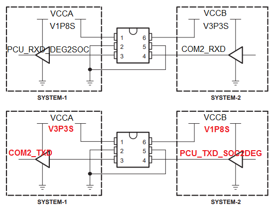

下面的应用是否会导致数据表第11.1节中所述的任何问题?
对于 UART 发送方向、上电序列不符合 11.1节的要求、其中 VCCB 在 VCCA 之前上电。
注意:V1P8S 始终 早于 V3P3S。
第11.1节: 应始终遵循正确的加电顺序,以避免电源电流过大、总线争用、振荡或其他异常。
为了防止此类上电问题、请采取以下预防措施:
1.在施加任何电源电压之前接地。
2.为 VCCA 加电。
VCCB 可随 VCCA 一起升高或在 VCCA 之后升高。"
    您好、Jackson、
    如果您未遵循数据表建议、我们无法保证器件正常运行。
