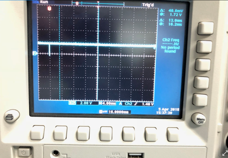

我需要有关 LSF0108的一些建议、我将 LSF0108用作3.3V 至1.8V 的电压电平转换器。 我的设计中有4个 LSF0108、因为我需要转换32个电压电平。 当频率增加时输出电压降低时、我在第一个 LSF0108上遇到以下一些问题。 以下是问题说明:

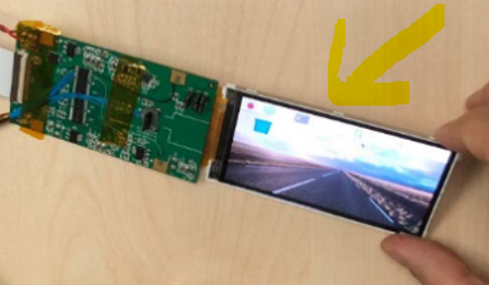

当 MCU 以4MHz DOTCLK 运行时、LSF0108电压转换器的输出电压为1.72v
液晶屏仍然可以正确显示图片

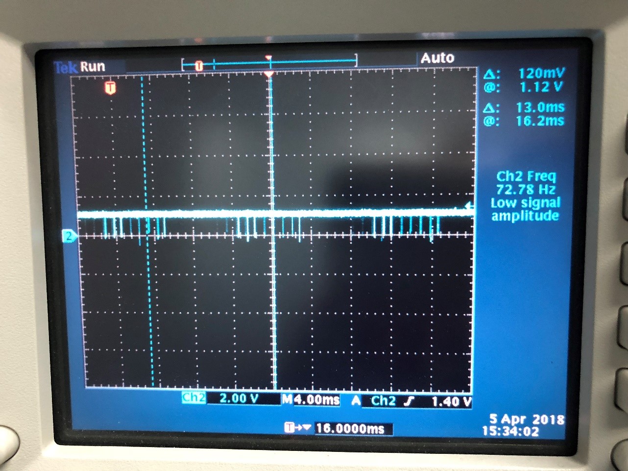

当 MCU 以10MHz DOTCLK 运行时、LSF0108电压转换器的输出电压为1.12v

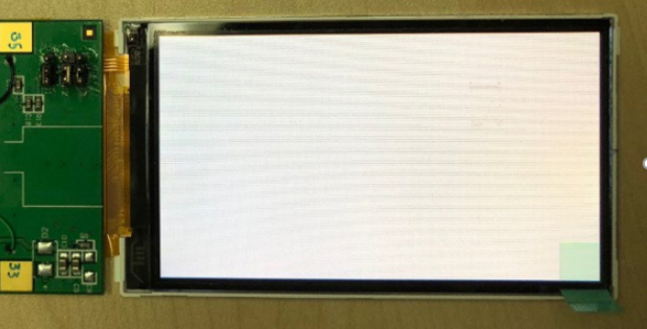

4.当电压过低时,液晶屏将会闪烁,仅显示白屏。 当频率从默认的4MHz MCU 时钟上升到15MHz 时、就会发生这种情况。

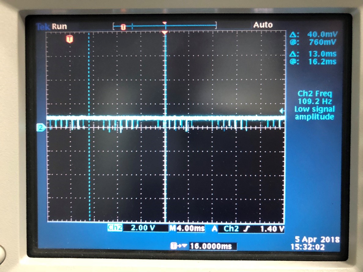

5.当 MCU 以15MHz DOTCLK 运行时,LSF0108电压转换器的输出电压为760mV
注意: 我 使用4个 LSF0108单元将电压电平从3.3V 转换为1.8V。 这只发生在第一个连接到 HSYNC、VSYNC、DOTCLK 和使能信号的 LSF0108上。 另外三个仅连接到数据线路工作正常的 LSF0108、在任何频率下都不会出现任何问题。
