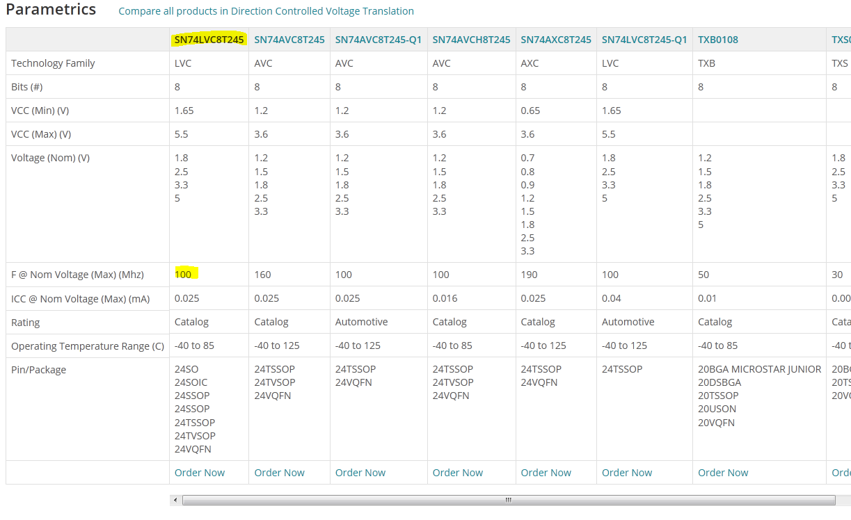

大家好、
我可以从我们的参数搜索页面中看到 SN74LVC8T245最大数据速率、该器件在 A 到 B 和 B 到 A 方向的运行速率是否高达100Mhz?
根据我的理解、最大数据速率可能会随负载和电源电压而变化、支持最高数据速率的一般规则是什么?在 VccA 和 VccB 的任何特定电压范围内?
如果 SN74LVC8T245具有下图所示的 R/C 负载、并且 VccA = 3.3V、VccB = 5V、则客户希望了解该器件支持从 A 到 B 方向的最高数据速率。 如果我们不知道、至少让我们知道、如果50MHz 没有问题需要支持、谢谢。
Andrew
    尊敬的 Andrew:
    正确、最大频率将取决于负载和电源电压。
    电源电压越高、数据速率越高、负载越高(电容或电阻、最大频率越低)。
    LVC8T245的最大数据速率在理想情况下可能高于100Mhz、具体取决于负载(高达150Mhz)
    Shreyas、您好!
    谢谢。
    因此、如果 SN74LVC8T245具有如图片所示的 R/C 负载、并且 VccA = 3.3V、VccB = 5V、则客户希望知道该器件支持从 A 到 B 方向的最高数据速率。 如果我们不知道、至少让我们知道、如果支持50MHz 没有问题。
    Andrew
    Andrew、
    50MHz 绝对处于器件支持的最大数据速率范围内。
    移除33 Ω 串联端接电阻也有助于实现更高的数据速率,但是,代价是过冲或阻抗不匹配增加。
