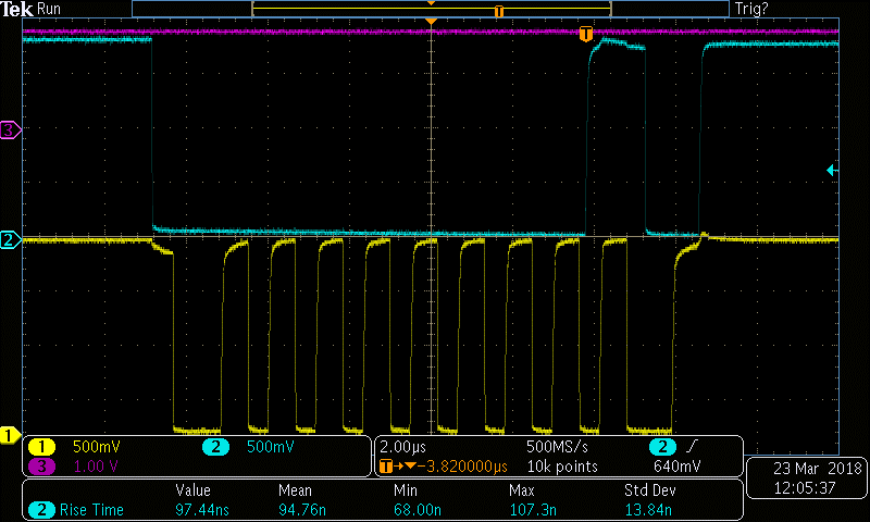

我们尝试从 B 侧连接的 I2C 接口之一驱动电压钳位的 A 侧
下面是等效原理图:

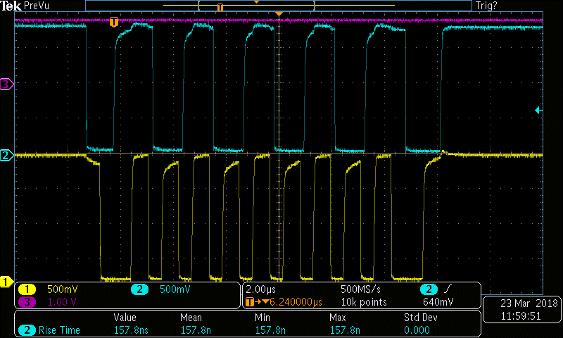

我们注意到、将 B 侧的 SDA_1驱动为低电平将影响 A 侧的 SCL 形状。如果在 B 侧驱动 SDA、情况也是如此
我们还注意到、将 SCL_1驱动为 B 侧的低电平将影响 A 侧 SDA 的形状。如果在 B 侧驱动 SCL、情况也是如此
CH1:黄色 - SCL 在 A 侧
CH2:A 侧的蓝色–SDA
这种行为的原因是什么?
谢谢你。
    在、
    通道之间可能会发生一些串扰。
    我看不到它会在您发送的范围快照的下游产生任何问题。 如果我错了、请纠正我的问题。
    您好、
    您可以在视频系列中确切了解该器件的工作原理 了解 LSF 系列双向多电压电平转换器
    LSF0204包含200kOhm 偏置电阻器、非常适合减少布板空间限制、但也消除了视频中显示的偏置电压电容器。 移除该电容器会降低可用于稳定转换电压的良好电荷、因此不同通道上的电荷注入会导致串扰。  此串扰在最坏情况下的最大值为180mV (在 PVT 上)。
    通常、这种微小的变化不会导致逻辑信号出现问题。
