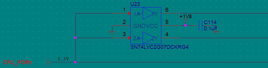

我在公司看到了一个旧电路板的原理图。 VCC 为1.8V、输入电压为3.3V。 我不确定 Vin 是否可以超过 VCC?
请与我确认。
    这是我们最常见的问题之一。 您可以在此处看到详细答案: e2e.ti.com/.../3537.02-input-parameters
    简而言之、SN74LVC2G07的输入电压可以高于 Vcc。 该器件具有过压容限输入。

    明白了。 非常感谢`
