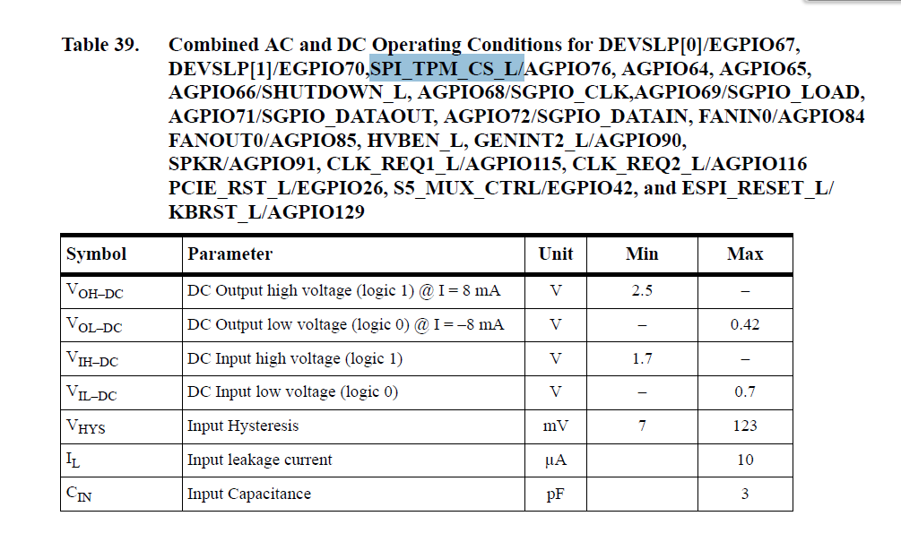

客户使用 AMD CPU 的 GPIO 来控制 TXS0102-Q1的 OE 引脚。  同时、同一 GPIO 也用于控制另一个芯片的 EN 引脚。  在这种应用场景下、您能否建议如何计算应连接到 OE 引脚的下拉电阻器值?
我们看到"接地下拉电阻器的最小值由驱动器的拉电流能力决定。" 但仍不确定如何计算该值。
安东尼

    感谢您的解释。  考虑到客户希望在系统控制器关闭时使用下拉电阻器将 OE 引脚保持在低电平、我们应该如何判断下拉电阻器的值?
    安东尼
    尊敬的安东尼:
    这在我之前链接的常见问题解答中有详细说明。 您是否在计算的某些部分遇到了问题?
    尊敬的 Emrys:
    您链接的常见问题解答中的示例是通过外部上拉实现的。  现在、我的客户通过 GPIO 的外部下拉实现了它、规范如下。  因此、我的计算应基于 VOH (2.5V @ 8mA)、这意味着 R 值应大于2.5V/8mA = 312.5欧姆、对吧?  现在、它们以499千欧的电阻实现、这更大、可能导致更大的泄漏、因此我想我们可以建议它们尝试大约1千欧的值、对吧?
    感谢您的支持。
    安东尼
    如果电阻器是您正确确定的上拉或下拉电阻器(V=I*R)、则电阻器的工作方式相同。 我将在常见问题解答中添加一条注意事项。
    选择最小尺寸的电阻器也会浪费最大功率(P = V^2/R)、因此通常最好增加一个位、1k 可能是一个正常值。  让我们检查一下。
    您似乎忽略了常见问题解答的后半部分、该部分讨论了选择电阻器值的时序组件。
    如果电阻器选择为312.5Ω Ω(根据给定的8mA 限值可使用的最小值)、则信号的上升时间近似为:
    T = 3*R*C
    我将假定负载为15pF --下降时间计算为~4.69ns。  TXS0102-Q1在1.8V 工作电压下具有10ns/V 的输入转换上升或下降速率要求、即18ns 总上升时间(最大值)。
    我们可以使用它返回并计算将起作用的最大电阻器值:
    R = t/(3*C)= 18ns/(3*15pF)= 400 Ω
    假设我的估算负载是准确的(15pF 只是一个典型值、实际值可能更大或更小)、则电阻值可以是:
    312.5Ω≤RPU≤400Ω
    很清楚、如果我假设负载为5pF (即非常短的布线和仅1个 CMOS 负载)、那么我们将得到另一个答案:
    R = 18ns/(3*5pF)= 1.2kΩ Ω
    这在很大程度上取决于客户的系统--上一级的 VOH 以及电路板布局的寄生负载。 您(和我)对其系统的了解越多、我们就能越好地帮助他们。
