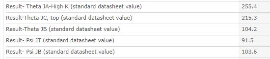

您好、Sirs、
很抱歉打扰你。
如标题所示、您能否为 我们提供 SN74LVC2G07DBVR 结至外壳热阻 θJC (℃Ω/W)?
谢谢!!
    Shu-Cheng、您好!
    这些是 SN74LVC2G07DBVR 的热值。  对于没有散热焊盘的封装、不包含 θJC Ω、底部值。
    请告诉我是否可以提供进一步的帮助。
