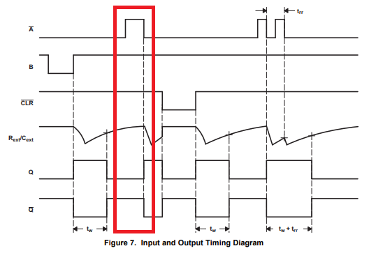

尊敬的 Sirs 或 Madams:
请告诉我将从 Q 和 Q~引脚输出哪些信号
在输入引脚被配置为 CLR~=高电平、A~=低电平、B =高电平的条件下。
在这里、请考虑  在 SN74LV123A 上电后输入引脚配置如上所示的情况。
(~~输入引脚的设置从 CLR~=高电平、A~=高电平、B =高电平更改为 CLR =高电平、A =低电平、B =高电平、
在这种情况下、我知道 Q 引脚输出高脉冲、然后返回低电平并保持低电平、直到 SN74LV123A 检测到触发器。
但在这里、我想知道当输入引脚配置为 CLR~=高电平、A~=低电平、B =高电平时会发生什么情况
但在 上述条件之前、SN74LV123A 根本没有检测到 μ~引脚的下降沿。)
数据表的表1中没有关于上述输入引脚设置的任何说明。
Q 和 Q~引脚输出是否未知?
 (此处、"未知"表示它们将输出高电平或低电平、但我们不知道输出高电平。)
或者 、Q 和 Q~引脚变为高阻抗?

    数据表包含一个输入和输出时序图、该图准确显示了发生的情况:
    突出显示的区域显示 A\转换为低-高-低、而 B 和 CLR 保持为高电平、正如您所描述的那样。
    否、Q 和 Q\永远不会在此器件上未知。  它将始终具有已知的输出。  当器件处于静止状态(未触发)时、Q 的输出将为低电平、Q\的输出将为高电平。  当器件被触发时、Q 变为高电平、并且 Q\为低电平以达到指定的脉冲宽度、然后返回到其正常状态。
