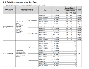

器件型号:SN74LXCH8T245
您好专家、
同一器件内任意两个开关输出之间的输出偏斜要求小于1.5ns。 我的 VCCI 和 VCCO 必须为3.3V、数据速率必须为100Mbps。
在数据表中、它显示了从高电压到低电压或从低电压到高电压的转换、这与特定的偏斜时间相关、但看起来 VCCI 3.0V - 3.6V 到 VCCO 3.0 - 3.6V 不具有偏斜时间的特征。
您能否描述从 VCCI 3.3V 变为 VCCO 3.3V 的过程中、什么是偏斜时间?
或者、您能否向我指出数据表中可能具有这些要求的另一个器件? 我查看了所有不同的串联、其他显示了我需要的电压、但未列出偏差时间。
    您好、Michael、
    遗憾  的是、我们没有数据、因为数据不是专门规格、因此建议使用 EVM 进行测试。
    但是、对于3.3V 及以上节点、您还可以观察到偏斜通常小于1ns 的情况、这是非常感谢的。
