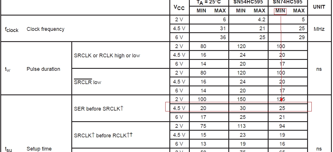

你(们)好
如数据表7.6时序要求中的表格所示:此处的最小设置时间为25ns。
根据逻辑、如果稳定信号的提前准备时间大于该时间、通常可以将其输入寄存器(如下图所示、红色信号传输数据 SER、基准信号为 SRCLK、黑色标记为 Tsu、 25ns
但是、如果实际信号不是理想的波形、即校准时间的数据(在上图中用红色箭头标记)不是稳定的电平、是否会出现随机输入电平?
以下是调试信号波形(蓝色是时钟、绿色是数据、x1-x2是25ns、X2是时钟的50%)。 芯片中的数据输入是什么? 是点的50%或其他时间点的输入电平(电平不稳定)
