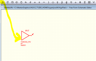

我们想使用 TXB0302的 IBIS 模型、但我们不确定如何使用。
1) 1)没有适用于 A1/A2/B1/B2引脚的输入模型。
我们如何仿真 TXB0302的输入信号?
2) 2)我们 想模拟一次性电路的操作、使用 IBIS 模型是否可行?
我们 担心一次性电路可能会错误地识别信号的方向。
松本市
    所有 A/B 引脚都是输入和输出、即、弱输出驱动器一直处于运行状态。
    2.当单触发电路被激活("操作系统")和未被激活时、I/O 引脚有不同的模型。 IBIS 模型不支持对 OS 开启或关闭时的情况进行仿真。
    当对侧的输入检测到看起来是上升沿或下降沿的开始时、OS 被触发。 当线路上存在噪声或振铃时、请勿使用 TXB。
    查看 IBIS 说明、可以看到 Model_type 为三态。
    该模型没有输入引脚。
    在仿真中、我们应该将输入信号连接在哪里?
    尊重,
    松本市

    什么 IBIS 仿真器 以 该形式展示了完整的器件? -通常它只是一个与下面类似的触发引脚的输出。 这样、您就可以模拟输出、谢谢。

    我知道 TI 提供的 IBIS 模型可以对 TXB0302的信号输出进行仿真。
    我理解是否正确、没有可用的 IBIS 模型可以向 TXB0302的 A1/A2/B1/B2引脚输入信号来检查 Digo 行为、例如将 Model_TYPE 用作输入的缓冲区模型?
    松本市
    尊敬的 Matsumoto:
    你是对的,不是我所知,谢谢。
    迈克尔.
