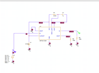

我正在使用一个可重触发多谐振荡器电路、其中具有一个针对脉冲上升沿的20ms 脉冲。 我使用了 k=0.9的值、因为输入电压值是3.3V。 在 pspice 中进行仿真时无法正常工作。

    看一下该模型、它仅用于5V 运行。 我建议查看以下常见问题解答: [FAQ]单稳态多谐振荡器件为什么没有 PSpice 模型?TI 建议使用多谐振荡器进行原型设计、而不是 尝试进行仿真。 如果您对多谐振荡器的运行有任何疑问、我可以为您解答。

    使用5V 时也无法正常工作。 能否验证连接是否正确?

    请验证您是否遵守仿真库文件的"注释"部分中的所有规范。 我在下面复制了它们。
    注:
    1.该模型适用于5V 操作、其脉冲持续时间如数据表中的图6所示。
    2.型号可能不符合其他设备参数。
    3.此型号适用于已启用 AUTOCONVERGE 的 Cadence V16.2及更高版本。 如果不使用 AUTOCONVERGE、则仿真可能会出现收敛错误。
    4.原理图中 R_EXT 和 C_EXT 的值必须通过下面.SUBCKT 行中的 Params 语句输入为参数。
    如果不这样做、此模型将给出不正确的结果。
    在 Spice 中实现之前、您是否在库文件中编辑了 Rext 和 Cext 的值? 这些内容可在库文件的注释部分下方找到、应如下所示:
    .SUBCKT SN74LV123A Q Qnot anot B CLRnot Rext_Cext Cext VCC GND 参数:C_EXT=1U R_EXT=22200
