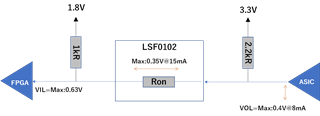

在以下配置中、我认为有必要将 FPGA 电压电平输入的最大值(LSF0102的 VOL 的最大值)设计为低于 FPGA 的 VIL 的最大值。 但考虑到 ASIC (驱动器) VOL = 0.4V、并且 LSF0102导致的压降= 0.35V、它将变为0.4V + 0.35V = 0.75V、这不符合 FPGA VOL = 0.63V 的要求。 这一想法是否正确? 实际上,灌电流小于15mA,但当灌电流小于15mA 时(例如8mA),有没有关于 LSF0102引起压降的多少信息?
Toshi
    MOSFET 具有恒定的漏源电阻(如果未过载)。 因此、您可以将 ASIC 输出建模为0.4V / 8 mA = 50 Ω 接地电阻。 而 LSF 可建模为0.35 / 15 mA = 23.3 Ω 电阻器。 FPGA 的实际输入电压约为0.2V。
