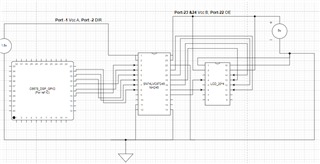

大家好、
我们在此项目中采用 A 到 B 操作模式。
但是、我们无法获取来自以下位置的信号流(脉冲): 端口 A 的输入  (来自 C678的 GPIO 引脚的输入)到 端口 B 的输出。
连接或其他方面有什么问题?
请尽快为我们提供有关此主题的解决方案!
克里希恩·辛格·乔汉
    所有电源都必须具有去耦电容器。 未使用的输入不得悬空。
    您遇到了什么问题? 输出引脚会发生什么情况?

    您好、 Michael。
     我们  结合使用了下拉电阻器和1.8V GPIO (来自 MCU)、完成此连接后、我们连接到 SN74LVC8T245。
    它运转良好。
