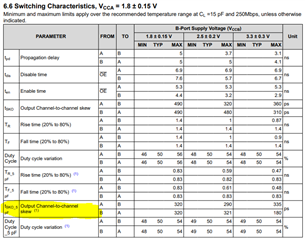

对于 sn74avch16t245、我可以看到有相当多的传播延迟值。  我还注意到了 E2E 主题、这些主题指出、在同一器件中、通道间的延迟小于1ns、选择相同批次的器件并加载器件可能是最佳选择。 等等  除了传播延时可变性之外、器件之间是否存在与延时可变性相关的抖动?  这意味着、器件的传播延迟是静态的、还是随时间、温度和老化而变化?
    Klaus、您好!
    数据表在整个过程中都适用、并且没有超出指定范围的变化。
    对于小于1ns 的器件、我认为您指的是输出之间的偏斜。
    对于偏斜(输出之间)和传播延迟(输入和输出之间)、偏斜主要取决于温度、工艺、电压、负载等、但如果这些因素一致、则保持一致。
    电平转换器数据表通常会针对这些因素指定传播延迟、但通常不会指定偏斜。
    TXV 数据表(仅适用于6ch 和8ch 选项)主要是迄今为止具有指定偏差的唯一器件。
    请参阅下面的 TXV0108中的示例以了解指定的偏差。
