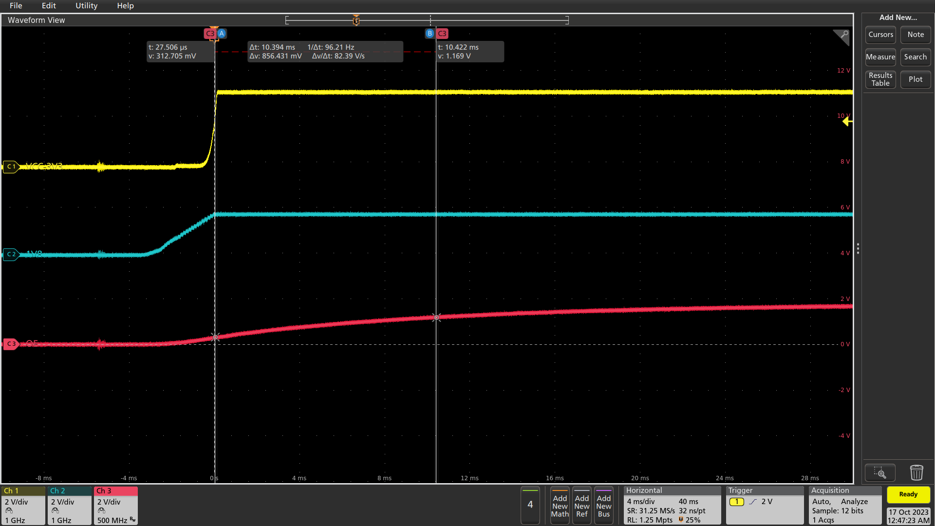

  我们的电路板上使用了 TXS0104、原理图如下所示、VCCA 在 VCCB 之前上电、 有时 TP_SCL/I2C_SCL 和 LVDS_EN/EN 的电压异常、您能帮助我解决这个问题吗? 谢谢
    这些电压是多少? 您能否显示示波器轨迹?
    除了 Clemens 的回答外、OE 引脚在此期间的状态是什么? 您是否能够通过一个弱下拉电阻器将 OE 接至低电平、直到两个电源都上电以查看异常是否消失?
    与该问题无关、但请注意、当前外部上拉电阻会与内部10k Ω 上拉电阻发生争用、从而导致 VOL 电平升高。 如果 系统绝对需要上拉电阻、我们建议将外部上拉电阻值保持在>50k Ω。
    插孔
    您好、Clemens:
       下面显示了上电序列。 我将 R75从10Ω 更 改为10kΩ Ω、并在 OE 引脚上添加一个1uF 电容器。
      当 OE 被启用时、SCL 和 SDA 信号异常、特别是 SCL。
      首先、当 I OE 短接至地时、SCL 和 SDA 信号是正常的、但当 OE 被拉至高电平时、SCL 和 SDA 信号是异常的。 (下图中的 EN 信号是原理图的 LVDS_EN)
      请帮我解决这个问题,谢谢~
    您好、Jack:
      OE 引脚由硬件控制、没有更多 I/O 引脚 可用于控制 OE 信号。
      在系统侧、 SCL 和 SDA 通过2kΩ Ω 电阻上拉至3V3。 在 i.MX8X 内部、   启用了上拉电阻器、典型值为50kΩ Ω。 这些引脚配置为 INOUT、驱动能力为2mA。  是否   需要  移除2kΩ Ω 电阻器?
      在1V8侧、 SDA 和 SCL 通过4.7KΩ Ω 上拉至1V8。 匹配的芯片是 SN65DSI84-Q1。  是否  需要   移除 n ü?4.7KΩ
    TXS 是无源开关;当检测到上升沿时、其边缘加速器仅在短时间内有效。 在所有其他时间、线路仅通过电阻器上拉。 如果您看到电压下降、唯一的原因可能是外部器件主动拉低。
    若要查找吸收电流的器件、请通过测量 R71/R73 (或 NC4/NC5)等串联电阻器上的压降来确定电流方向。
     在通过器件发送信号之前、让 OE 引脚达到输入高电平状态+启用时间(十次)。 OE 引脚上的电流电容器可以减小(可能为0.1uF)、以减小 RC 时间常数。
    TXS0104E 具有内部10k 上拉电阻器;需要移除电流外部上拉电阻器(系统侧为 R21和 R28、DS184侧为4.7k Ω)。    有关上拉和下拉电阻器对 TXS 和 TXB 器件的影响的更多信息、另请参阅上拉和下拉电阻器对 VOH 和 VOL 电平的影响。
