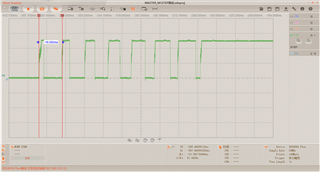

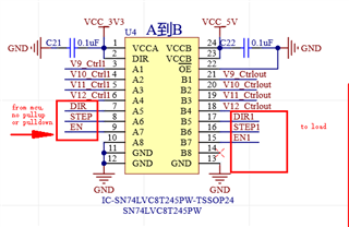

使用 SN74LVC8T245PW 时遇到一些问题。 当电路板刚打开、MCU 主程序未运行时、SN74LVC8T245PW 的输出引脚会有一些 PWM 输出、其中一些为50Hz 的固定频率、另一些为极高频率、而不是固定频率。 并不是每个输出引脚都存在、一些输出引脚是、一些不是、对这种现象有什么解释吗?  如何 解决该问题呢?
下面是供您参考的电路原理图和测试波形。
提前感谢!

    尊敬的 Qiao:
    如果我正确理解(通过打开电路板和关闭 MCU)、就会在电路板开启时为 LVC 供电。
    因此、如果观察到未知输出、这意味着 LVC 器件上电且输入悬空(即未知输出的未知输入)。
    建议是确保 LVC 器件的输入处于已知状态(高电平或低电平)。
    谢谢、如果不可行、建议使用带有内部下拉电阻的 SN74LXC8T245、以帮助避免输入悬空。
    迈克尔.

    感谢您的回答。您的理解是正确的、我们已经知道在输入端添加下拉电阻器将解决这个问题。 以下是我对这个问题的一些疑问: 1. 为什么同一芯片的某些输出引脚在相同情况下会出现此问题、而某些输出引脚不会出现此问题(例如 Step1有此问题、DIR1没有)? 2.我们知道这个芯片是通过 CMOS 工艺设计的、所以输入浮动时很容易受到干扰。 既然我们公司有很多 TI 的芯片都有类似的流程、那么这个问题是否可能呢?

    请注意、悬空 指的是高电平、低电平或中间电平。 因此、所有悬空引脚都可能观察到任何未知状态是合理的。 也就是说、有些可能是低或高、被视为无问题、而另一些可能处于中间状态、被视为有问题、谢谢。
