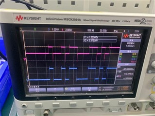

我的客户正在使用 TXB0102、他们发现低电压不能 下拉至0V、而是保持在1.5V。
您能帮助分析问题吗? 谢谢~
蓝色--A2 TXB 输入,红色--B2 TXB 输出
    这看起来好像在某处有一个上拉电阻器。
    对于单向信号、应使用单向转换器、如 TXU0202。
