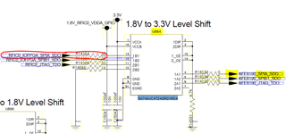

我的客户将 SN74AVC4T245设计为 USB (3.3V)和 AFE (1.8V)之间的电平转换器。
我删除了 SPIA 路径上的上拉路径、并删除了一些0欧姆用于调试、并获得了正常的 SPI 运行。
然而,只有一个电路板工作正常,其他电路板(3-4ea 电路板)运行异常。 SDO 通常没有信号、而其他 clk、en、SDIO 有时正常、有时不正常。
因此、您能否 查看随附的客户原理图和建议?

    电平转换器原理图看起来正常。
    "没有信号"是什么意思? 低电平、高电平还是悬空?
    您能否显示输入和输出引脚的示波器布线?
    请检查电源、DIR 和/OE 引脚是否焊接正确且具有正确电压。

    尊敬的 Taemin:
    如果我按照正确的方法操作、下面突出显示的引脚就是问题所在、即观察到低电平而不是高电平。 如果可以、请帮助提供 标为 红色的突出显示输入的波形。
    如果 消除0 Ω 的问题、则问题可能与负载相关。
    因此、还请帮助说明总负载电容(包括来自布线长度的电容寄生)、谢谢。
    迈克尔.

    尊敬的 Taemin:
    输出跟随输入。 因此、如果输入为低电平、输出 也很可能为低电平。
    • 是否启用了下拉电阻? 即 FPGA 内部下拉电阻。
    • 确认该器件实际上已启用并正确配置、即引脚1A2和1B2上是否也出现这种情况、因为它们共用相同的 ENABLE 和 Dir 引脚?
      • DIR 和 OE 波形是否显示为低电平?
    • 您是否还能确认相关器件未损坏? 谢谢。
