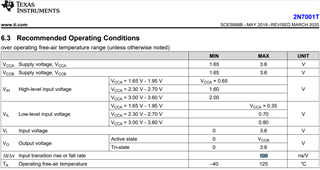

我们使用2N7001T 进行设计、并对数据表中指定的"输入转换上升或下降速率"存在疑问。
第6.3节列出了"最大输入转换上升或下降速率"= 100ns/V。
Δt 第8.3.3节"施加到输入端的信号需要具有快速边沿速率、在 Δv 建议运行条件中由 Δ V/Δ t 定义、以避免过大的电流消耗和振荡。 如果需要缓慢或有噪声的输入信号、应使用具有施密特触发输入的器件在标准 CMOS 输入之前调节输入信号。
  • 此注释似乎表明您需要具有非常快的输入、至少100nV/s。
  • 数据表似乎表明、100nV/秒的速度与 IC 可承受的速度一样快
您能告诉我们可接受的上升或下降时间范围吗?  谢谢、Keith
    该单元不是 nV/s 而是 ns/V。
    ΔT /Δv 测量边沿的斜率;较大的值对应较慢的边沿。
