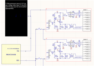

传动器供应商提供了 MCU (在其端)和传动器串行接口之间连接电路的原理图。 原理图表格建议、5V 以外的任何电压都需要进行电平转换。 查找以下方面的帮助和/或建议:
1.我一直在努力说服自己,使用较小的电平转换和/或隔离 IC 等部件,提供的电路很可能会减少。 而不是如原理图中所述保留供应商参考设计并在其现有设计的前端增加电平转换。 请参见下面的代码段。
2.如果 上述1中的假设不正确,使用 TXB102器件或类似器件就足够了吗?
目标:
  1. 将这些电路构建到定制 PCB 中、该 PCB 将串行连接8个电机、因此需要更少的组件数。 每个电机将需要一个电路实例并按片段所示进行连接。
  2. 从原理图注释中可以选择115.2230.4和460.8kbps。 最好继续支持最高的数据速率。 我意识到 TXB102不满足该要求、因此 我刚刚使用这个 PN 作为电平转换系列的基准。
一些设计上下文:
  1. 我们的源3.3V UART 来自 OUT MCU。
  2. 传动器通常用于工业环境设计/使用-噪声大且电缆长度极长、可承受10s 和50s 的英尺-
  3. 我们的应用环境是机器人的采用-是的、可能有很大的噪声、但电缆长度非常短、只有4英尺或更短。
期待讨论和想法、并提前感谢您的帮助。
韦斯
    此致动器是否有数据表? 了解其电气特性会有所帮助。
    TX 信号使用两个并联的逆变器输出。 在5V 时、HC 的额定驱动强度为4 mA、因此我假设输入需要8 mA。 单个电平转换逆变器(例如 SN74AHCT1G14)将能够处理此情况。

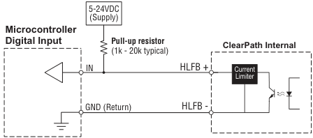

    RX 信号不清楚 我可以看到、当引脚5被拉高(到5V 或更高?)时、输出应变为低电平。 假设 R11/R16希望获得特定的负载电流、可以使用比较器(我不知道需要什么输入电压范围)来处理、或者、如果您想要一款更稳健的器件、可以使用 TCAN330等差分接收器。
    您好、Clemens:
    是的、有数据表。 我看不到附加文件的方法、我认为访问权限需要注册才能登录。 我不想让她再爽一次了。" 这是链接 ClearPath 用户手册 IP67

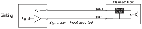

    激励器接口部分从用户手册的第45页开始。 输入线路可接受5-24VDC 电压、因此能够保持一些稳健性、我只是对"稳健"的含义没有太大的了解。
    感谢您的帮助、
    韦斯
    当驱动负输入时、您不需要反相器。 SN74LVC1G07等开漏缓冲器具有可过压输出、可以简单地使用3.3V 电源运行。 (Vin+处的电源仍必须为5V。)
    HLFB+输出可以直接连接到缓冲器、只需使用一个可达5V 的上拉电阻器。所有 LVC 缓冲器(例如 SN74LVC1G17)都具有可过压输入、因此它们可以在3.3V 电源下运行。
    为了提高稳健性、您需要额外的保护元件。 (您需要了解或估计您的环境如何影响信号。 要滤除高频噪声、请添加低通滤波器。 为提供过压保护、请添加钳位二极管。)

    大家好、Wess Gates、我是 Teknic 的一名工程师、我遇到了有关软件控制(SC) ClearPath 串行环路的问题。 由于 ClearPath 上的 I/O 全是光学隔离的、因此 SC 串行链路是在每个节点之间传输的电流环路。 SC4-Hub 电路经过精心设计和广泛测试、确保这个电流环路在高通信速度下具有极高的抗噪性和稳健性。
    虽然在技术上可以直接驱动 ClearPath I/O (其它类似的 ClearPath 系列工作),但使用 ClearPath-SC 时,我们始终建议使用 SC4-Hub 设计的信号调节来确保通信可靠性。 对于原型设计或较低批量的机器构建(例如每年少于100台机器)、我们通常建议使用 Teknic SC4-Hub 缩短开发和测试时间。 对于选择设计自己的通信集线器的高产量 OEM、他们应完全按照 ClearPath-SC 手册中所示为每个节点复制电路的通信部分。 根据串行端口的不同、可能需要进行额外的电平转换。
