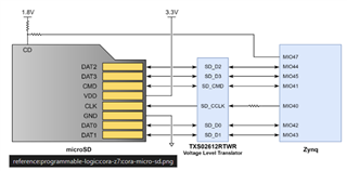

关于用于 micro-SD 卡应用的电压转换的 TXS02612有几个问题。
1) 1)下面是有关在25MHz 标准时钟速率的最坏情况下保证运行的详细问题。
2) 2)有关 VCCA 为1.8V、VCCB 为3.3V 时的通道间时钟偏斜时间为1.48ns 的简单问题;我们可以假设这意味着时钟的时间延迟比通道(数据/命令)短至少 正1.48ns 吗?  也就是说、不会为负、时钟实际上可能比通道数据的传播速度快? 这对于确保写入周期满足卡上的设置时序而不增加额外的偏差时间非常重要。
有关问题1的详细信息:
我们基于参考设计(ZC702 v1.0和 Digilent Cora Z7)设计了 AMD/Xilinx Zynq-7000转 micro-SD 卡接口。  Zynq 使用1.8V 的 MIO 接口、micro-SD 卡为3.3V。  就像其他人一样、我们使用 TI TXS02612作为它们之间的电压转换器(VT IC)。
虽然我们没有发现任何问题、但我们对设计进行了时序分析、这引起了对从卡读取数据的最坏情况下时序延迟的担忧。  这主要是由于通过 VT IC 的时钟的合并延时时间以及返回的额外数据延时。  在25MHz 时钟速率下、这些附加的 SD 卡时钟到数据输出的延迟以及 Zynq 的设置时间总共超过 SDIO 接口的20ns 时钟下降沿到上升沿。

    通道间偏斜规格仅保证 在自然通风范围(-40C-85C)内 ch 和 clk 时序差异不大于1.48ns。 它并不是说 clk 总是比 ch 快、反之亦然。
    有关 确保低时序延迟的最佳布局实践、您也可以参阅 TXS0206A 数据表的第11部分。
