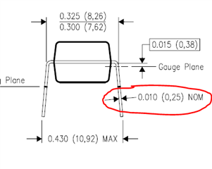

我的客户询问 PDIP 封装引线厚度的最大值。
根据数据表厚度定义了0.010 (0.25)标称值。
我认为这个值是典型值。
您能告诉我最大值吗?
樱井幸治
    尊敬的 Koji:
    该数值最小为0.23 mm -最大为0.27 mm 或 0.0092 in (最小值)至0.0107 in (最大值)

    你好、Owen
    感谢您的确认。
    我明白了。
