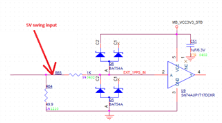

在 SN74AUP1T17数据表中、最小 VI 只支持0V、而不是-0.5V、如建议运行条件的表6.3所示。 我想知道背后的原因。
此外、我们向下面的电路中注入了5V 摆幅、经测量 U9处的输入电压为-0.07V ((max)最小值为3.63V)。 我要确认以下几点:
1. TI 是否同意 SN74AUP1T17在建议的工作条件下可将-0.5V 作为最小输入电压?
2.如果没有、请告知如何修改组件以解决此问题。
布莱恩特
    当超出建议的工作条件时、将无法再保证电气特性。 (绝对最大额定值允许−0.5V、因此器件不会损坏。)
    在实践中、−70mV 等小负电压不会产生太大影响、但器件已经过测试、仅可在0V 及更高的电压下得到保证。
    您好、Clemens:
    根据当前电路、您是否有通过更换部件来解决问题的想法? 谢谢。
    布莱恩特
    在二极管和 A 引脚之间放置一个串联电阻、以减少流经内部钳位二极管的电流。
    你没有什么可以做的,你可能不需要做更多。
