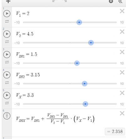

您能帮助我确认结果吗? 如果我以3.3V 的电压为 SN74HC165QPWREP 供电、并且输入电平从0V 上升约1.93V、它是判断 H 还是 L? 在 d/s 中没有3.3V 条件

    您可以使用线性内插来确定它。 我使用的一个示例计算器是: https://www.desmos.com/calculator/uvzrgvrfts
    使用该计算器、我们可以确定该器件在 VCC = 3.3V 时的 VIH 约为2.93V。 这意味着、如果您的信号上升至1.93V、它将切换 H 并保持 L
    实际上、您的器件可能会以1/2VCC (3.3V VCC 时为1.65V)进行开关。 但是、由于噪声容限规格的原因、如果您的器件电压不超过2.93V、我们无法保证您的器件能够可靠地开关。

    感谢您对该小工具的解释和介绍。 询问此电子邮件的主要原因是为了获得一种可靠的方法来评估手册中两个参数之间的值。 类似的逻辑 IC 在未来是否能够使用此方法? 根据此小工具、线性转换后的结果为2.358V。 您的答案中的2.93V 是否错误? 我不确定2.93V 来自哪里。 实际上、我实际测试发现它将在大约1.6V 时切换。 询问此电子邮件的主要原因是为了获得一种可靠的方法来评估手册中两个参数之间的值。 还有一个需要确认的新问题。 对于具有施密特触发输入的逻辑 IC、两者之间的输入信号将保持原始逻辑。 如何确定 TI 的逻辑 IC 是否具有施密特触发输入? 我通常会查看逻辑方框图以查看是否有相应的符号。 是否有其他可靠的方法?

    2.358V 正确。
    请注意、最小 VIH 是输入保证为高电平的最低电压。 对于 VIL 和 VIH 之间的所有电压、无法保证结果。 您的测量值是1.6V、但其他芯片或其他温度的开关阈值可能在 VIL 和 VIH 之间
    有些器件具有施密特触发输入特性、并且可以保证特定的迟滞值和开关阈值。 其他器件可能具有也可能没有施密特触发输入、唯一能保证您得到的是 VIL 和 VIH。 (HC 器件最近从普通输入切换到施密特触发输入。)
