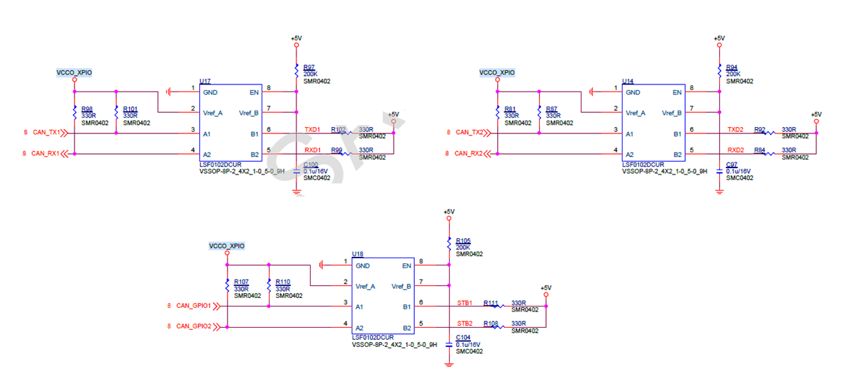

我拉动输入和输出上的300欧姆上拉电阻器、然后能够将输入驱动至0V (否则我只能将其驱动至500mV)。  但是、如果没有上拉电阻器、输出最高只能驱动1.5V。
 我正在努力提出新的汽车 IOB、并探讨了我认为是电平转换器上的硬件问题。  在下面的原理图捕获中、有6个电平转换器、我发现使用 CAN 接口时、无法将 U18的引脚3或4上的 STB 驱动为低电平。  对于这个特定的器件、可能需要在每侧有两个不同的电阻值–5V 侧可能为1550欧姆、1.2V 侧可能为280欧姆?
Jeff
    您不需要在由推挽信号驱动的输入引脚上使用上拉电阻器。
    在输出引脚上确实需要上拉电阻器。 在转换为较低的电压时、10 kΩ 就足够了。 当转换为更高的电压时、电阻值决定上升沿的速度、因为电阻器和布线/器件电容形成低通滤波器;300 Ω  可能过低。 如有疑问、请使用示波器检查波形。
    对于单向信号、像 TXU0102/TXU0202这样的单向转换器更易于使用且更强大。
