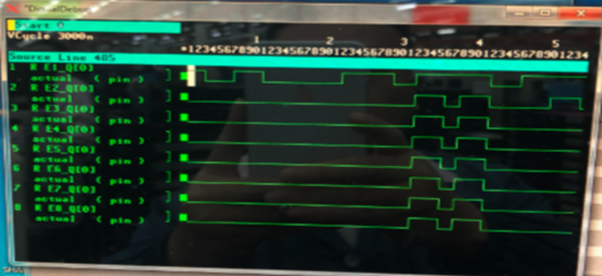

1)板标记48CX0CK 通过。 实际波形以 ICT 调试模式显示。 有关详细信息、请参阅以下屏幕截图

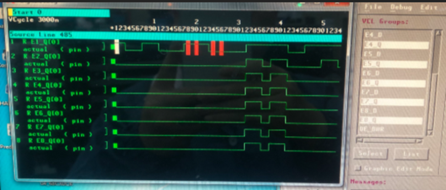

 2)电路板标记48CX1CK 失败。 实际波形以 ICT 调试模式显示。 有关详细信息、请参阅以下屏幕截图。

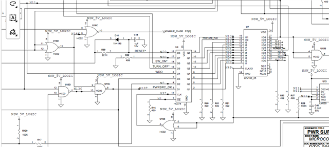

    请指定与哪个引脚对应的波形。 确保包含时钟、输入和输出。
    请使用更高的原理图分辨率。

    ICT 测试 U4失败主体标记为48CX1CK 且 ICT 有8个输出状态测试 U4,我只显示一个输出状态 E1_Q 作为案例研究,当 ICT 测试 E1_Q 失败显示为红色标记时,ICT 测试库设置如下:
    良好单元:
    执行 E1_D_lo
    执行 E1_EVM Toggle_Clock
    执行 E1_Q_lo
    执行 E1_D_hi
    执行 E1_Q_hi
    我们还输入 D1低电平、输出 Q1低电平。
    NG 单元:
    执行 E1_D_lo
    执行 E1_D_hi
    执行 E1_D_hi
    执行 E1_D_lo
    我们输入 D1低电平、输出 Q1 变为高电平。

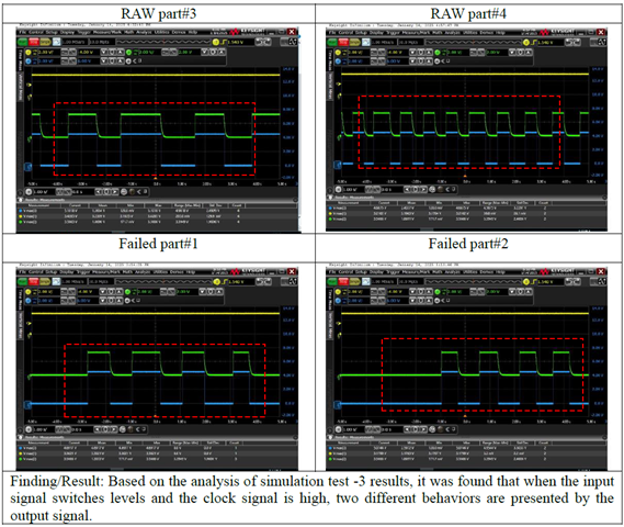

    我们进行内部分析,请参阅以下内容:请阅读随附报告。
    我们对 OK 和 NG 器件进行比较测试、  仿真测试3显示 时钟输入和 ID 输入相同、 但 Q 输出显示差异。
    注:PASS PART1#、PASS PART2#、RAW PART1#和 RAW PART2#都是正常的单位。
         FAIL PART1#、FAIL PART2#、RAW PART3#和 Raw PART4#都是 NG 部件。
    e2e.ti.com/.../JS2454_2D00_F_2D00_7045-Failure-Analysis-Report-for-CareFusion.pdf
    据我所见、CLK 信号具有超过指定 ∆t/∆v 限制的慢速边沿。 这可能导致内部振荡、即芯片会检测到多个时钟边沿。
    您好、先生/女士:
    请参考下面的测试:我们输入了相同的 D 输入和时钟输入、但 Q 输出不同、请确认原因是什么??
    原因是您的输入信号违反了建议的运行条件。 与其他器件相比、某些器件对该误差更敏感。 (在 PCN 20211220003.1中宣布了设计变更。)
