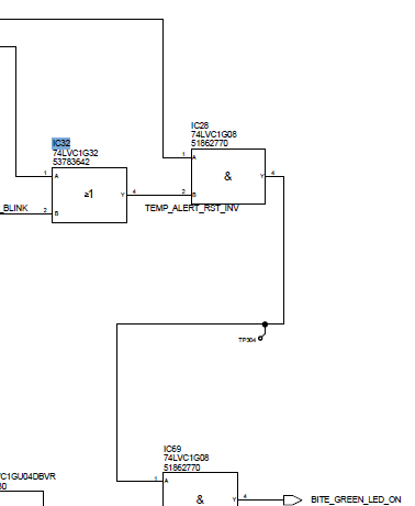

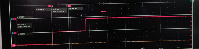

大家好、团队成员:
 SN74LVC1G32的引脚4显示电压阶跃2.9V 且持续15ms、而不是预期的5V。
请参阅粉色图。
请提出建议。
Vidhya

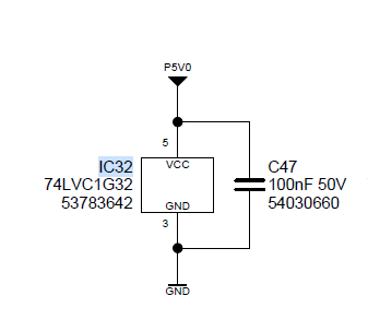

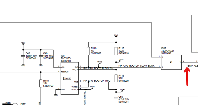

    请显示原理图、并测量所有输入/输出引脚。
    突出显示的红色箭头是测量点
    请在示波器引线中包含 IC32的电源电压。 输出端是否连接了任何元件?
    仅当两个器件尝试同时将线路驱动为高电平和低电平时、才会得到 VCC /2的电压。
    请检查是否有其他一些输出连接到该线路、或者某个位置是否存在短路。
    嗨、Vidhya:
    请包含 电源电压和输入引脚电压的示波器迹线以及输出阶跃电压的迹线。 这将帮助我们确定是否存在潜在的器件损坏、输入级和输出级之间是否出现某种意外行为、以及/或者问题是否肯定在其他地方、例如 Clemens 前面提到的总线争用。
    此致!
    Malcolm

    尊敬的 Malcolm:
    我尝试从电路板上提起 IC32和 IC28 "Y"引脚并进行了布线。
    我仍然看到2.5V 的阶跃
    IC 有任何问题吗?
    谢谢。此致、
    Vidhya
    在断开 IC32输出的情况下、电压应处于悬空状态。 因此肯定还有其他东西连接到引线。
    Clemens、
    我发现 IC32输出(Y)和 IC69输入(B)之间存在短路、这不是预期连接。
    因此、我抬起这些引脚并将其连接到正确器件的输入端、如原理图捕捉中所示。 此外、经过这项返工、在引脚提升点进行探测时、我仍然看到相同的步进行为。
    请提出建议。
