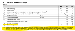

我正在写信询问 SN74LVC2G125DCUR 的最高存储温度(确保其功能得到保证)。
我知道在数据表(下面的屏幕截图)中提供了贮存温度。 但是、 有一条注意事项规定、为存储温度提供的这些值仅为应力额定值、不表示 器件在这些条件下以及在建议运行条件以外的任何其他条件下能够正常运行。 建议的运行条件不会给出有关贮存额定值的进一步建议。
  在仍可保证其功能的情况下、SN74LVC2G125DCUR 的最高存储温度值是多少?
期待您的回复。 谢谢你。
    建议运行条件表表明最高环境温度为125 °C。
    您可以将设备存储在150 °C 上任意一段时间、只要不接通电源、设备就不会损坏。
    尊敬的 Juwin:
    脚注意味着该器件可能无法在150C 下工作。 您可以在150°C 的温度下储存器件、而不会损坏器件。
    此致!
    Malcolm
    Hi
    感谢您的答复-我 的结论是、 器件的功能仍然可以得到保证的最高存储温度 150 °C
    我也想问- 老化测试 (因为相当多的相同份额具有相同的温度应力警告)-我可以得出结论、最高存储温度 才能确保其功能 与相同  最大存储温度 (如果数据表中提供)。
    感谢您的帮助。 谢谢你。
    是的、这就是"贮存温度"的含义。
