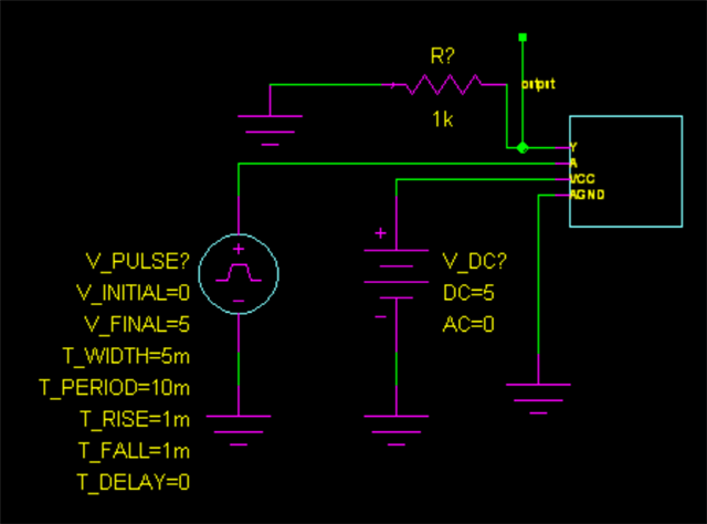

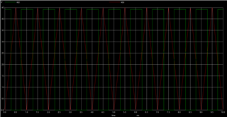

我尝试对 SN74AHCT1G14DCK3的 PSPICE 模型进行仿真、但输出始终为零。 您能否检查 pspice 模型是否正常工作。
    尊敬的 Rushikesh:
    尝试此版本、我相信我修复了它:
    e2e.ti.com/.../SN74AHCT1G14.cir
    此致!
    Malcolm

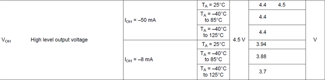

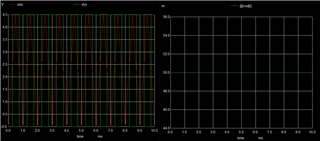

    现在它可以工作、但 VOH 与数据表值不匹配
    尊敬的 Rushikesh:
    测量输出端电流。
    此致!
    Malcolm

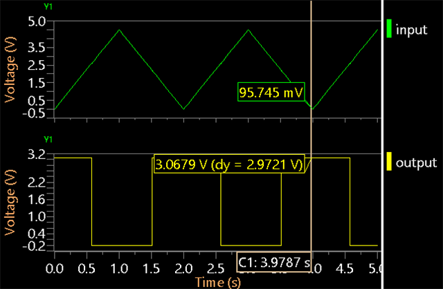

    没有变化、输出与之前相同。

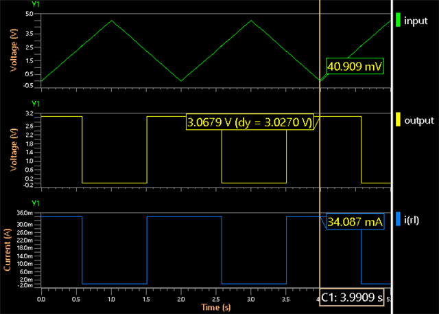

    确保您使用的是正确的模型。 如果您使用的是我上传的正确文件、您将看到不同的内容。 这是我使用所上传的内容看到的情况。
    还请检查电流、此结果应与50mA 电流匹配
    Rushikesh
    这个位置是50mA。
    此致!
    Malcolm
    非常感谢、它正在工作。
