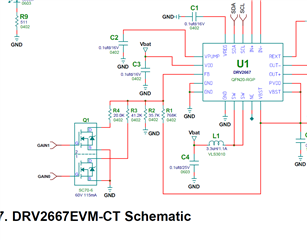

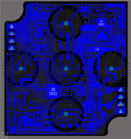

    您是否正在使用 DRV2667 EVM? 如果不能、您能否分享您的 DRV2667原理图? 另外、在此处分享示波器屏幕截图时、是否可以绘制差分输出(OUT+- OUT-)?

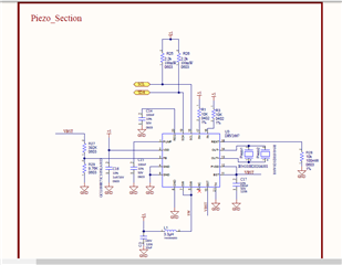

    请查找原理图、寄存器更新和电容值的随附文档。

    Pratiksha、您好!
    随着负载电容的增加、器件无法提供整个输出范围。 您的压电负载的电容非常大(850nF)、因此我认为这是此处的根本原因。 一种确认这一点的方法是移除负载并观察器件的运行情况。 下表是 DRV2667数据表中的一个表格、其中提供了此行为的一些测试点。 我还添加了 DRV2700数据表中的图像、以图表形式显示了这一点。

    此外、我在 EVK 板上观察到的主要原理图差异是增益控制电路。 这会对相同性能产生任何影响吗?
    Pratiksha.
    Pratiksha、您好!
    增益控制不应该产生任何影响。 这就是在 EVM 上更改 FB 电阻以使用各种增益进行测试所做的操作。 您能说明在何处以及何时测量3V 和19V 电压吗? 您还可以分享您的布局以供审查吗?
    悉尼诺斯卡特

    在之前的响应中、附加了原理图布局。
    我们正在测量连接到输出引脚的引脚 pizeO+上的这个电压。(OUT+)

     Pratiksha、您好!
    似乎未将布局文件附加到您的响应。 请重试吗? 如果这不起作用、我可以启动电子邮件主题帖。

    尊敬的 Sydney:
    请查看随附的原理图。

    Pratiksha、您好!
    为困惑道歉。 我指的是 PCB 布局文件或图像。 类似于下面的。
    悉尼诺斯卡特
    请附上图像。

    我喜欢您的布局。 我不认为问题的根源在那里。

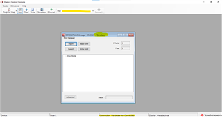

    我建议连接或使用我们的 GUI 触觉控制台 、因为它具有非常好的 RAM 编程接口。 您可以使用 USB2ANY 并将 I2C 直接连接到您的板、也可以只使用触觉控制台来生成 RAM 的脚本。

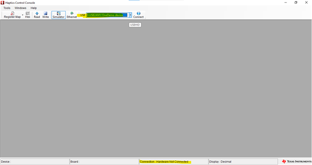

    您好、Sydney:
    该 EVM 无法在 HCC SW 中进行检测。
    外部是否需要任何其他连接?
    Pratiksha.

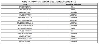

    Pratiksha、您好!
    您使用的是 DRV2667 EVM 还是您的电路板? 您是否正在使用 USB2ANY? USB2ANY 是连接所必需的。
    您能否分享连接的图像?
    如果使用电路板、请确保 USB2ANY 仅连接到 DRV2667 I2C。
    悉尼诺斯卡特

    Pratiksha、您好!
     USB2ANY (https://www.ti.com/tool/USB2ANY)需要连接到 EVM 上的 I2C。 这就是 HCC 与 EVM 通信的方式。
    悉尼诺斯卡特

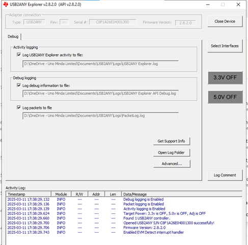

    您好、Sydney:
    现在、我们已将 USB2ANY 连接器与 EVM 板相连。 我们还下载了 USB2ANY Explorer、并尝试更新固件。 仍然、我无法与 EVM 建立连接。是否有驱动程序安装缺失或任何受支持的软件?
    您不需要在此处使用 USB2ANY Explorer。 要更新 USB2ANY 固件、您应该使用 Haptic Control Console GUI。 为此、请转至 Help -> Firmware Update。 请注意、在扫描器件之前、必须在按住 BSL 按钮的情况下为 USB2ANY 上电。 它也不应连接到 EVM。 当 GUI 找到器件后、您将加载 DRV-USBCOM-EVM_v1p4固件。

    感谢您的快速响应。 但仍然观察到相同的问题。 您能解释一下步骤2吗? 也许我在这方面遗漏了一些东西。
    Pratiksha、您好!
    对于 USB2ANY、必须按住框顶部的按钮。 它是一个小孔、但您可以使用示波器探头或小针按下按钮。 按住该按钮后、您可以将 USB 插入计算机并扫描设备。 在插入 USB 时按住按钮可能比较棘手、如果您有其他人执行此步骤、这会更容易。
    与 USB2ANY 相比、列出的指令更适合 EVM、但过程是类似的。
