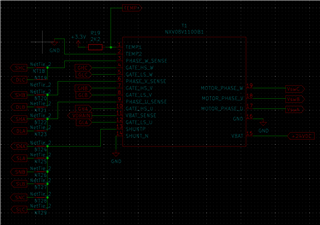

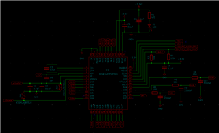

我们正在测试使用 DRV8343-Q1构建的24V BLDC 速度控制器。 DRV 驱动 MOSFET 模块 NXV08V110DB 、用于控制驱动隔膜泵的电机的速度。 您可以在下面找到使用的原理图:
  • MOSFET:
  • 驱动器:

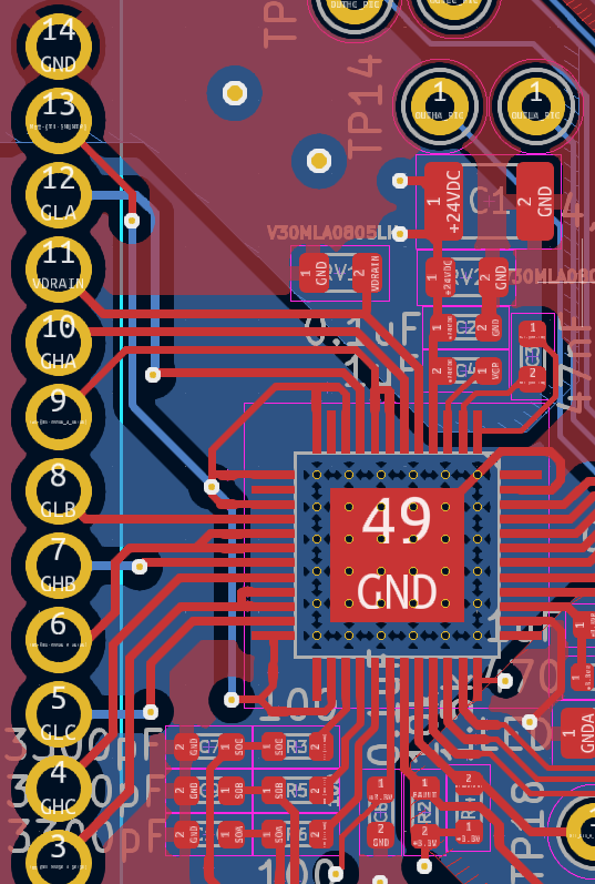

和布局:

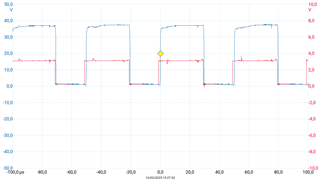

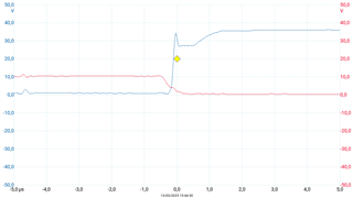

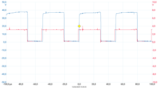

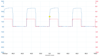

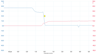

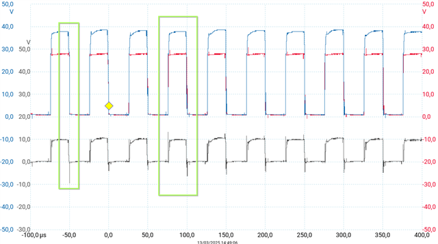

    我们最终修复了系统、我们可以向您显示您请求的波形。
    在这里、您可以找到 GHx (蓝色)和 SHx (红色)到 GND、以及 GHx 减去 SHx (黑色)的数学通道、因此您可以看到 GHx 到 SHx。

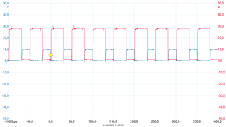

    接下来的几个图像显示 GLx (红色)和 SHx (蓝色)连接到 GND。
    最后是 DRV 的输入信号(红色)以及驱动器的 GH 输出(蓝色)。

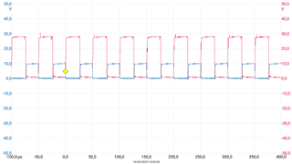

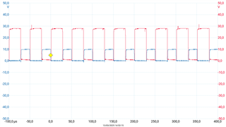

     让我们感到惊讶的一点是、有时 MOSFET 栅极上的电压尖峰与 DRV 应发送到 MOSFET 栅极的电压尖峰不对应。 您可以在下面找到这些尖峰(蓝色为 GH、红色为 GL):
    在这些状态中、红色是 GH、蓝色是 GL。
    我们希望波形对您有所帮助。 如果您需要更多波形或详细信息、请随时提问。
    我们期待您的评论。 谢谢。此致、
    Daniel

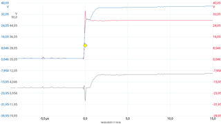

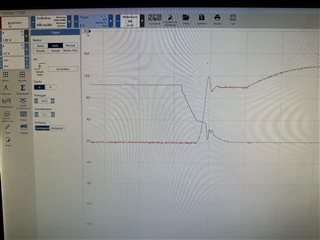

    Daniel、您好!
    感谢您提供的波形
    我不确定它是否只是黑色迹线的数学函数、但存在严重的尖峰
    您是否能够提供此类截面的更放大/更高分辨率?
    其中一些违反了 GHx 引脚的绝对最大值(看起来像-8或-9V?)

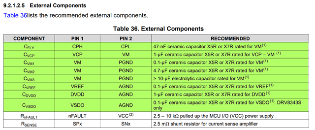

    另外、您能否指出布局中包含以下元件的位置?
    Yara
    Daniel、您好!
    您的问题最可能的原因可能是违反了 ABS。 DRV8343引脚上的最大电压。 Yara 已经指出了一些大的电压尖峰。
    它们是由寄生电感和 di/dt 引起的。 寄生电感的来源是外观不正常的 PCB 布局和 MOSFET 模块。 您可以尝试:
    -降低 MOSFET 开关速度,
    -改进 PCB 布局以限制其寄生电感,
    -用单个 MOSFET 替换 MOSFET 模块-我认为它不会有必要,
    -使用高速肖特基二极管保护受影响的 DRV8343引脚。
    我希望我能找到类似的线程与另一个 DRV 约2.5岁,但可能它被删除。 也使用了类似的 MOSFET 模块、但需要较高的电压和较高的电流(约300A)。 我记得肖特基二极管有助于解决这个问题、但在10A 电流下、可能不需要这些二极管。

    如果您决定重新设计布局、请参考以下应用手册:
    https://www.ti.com/lit/an/slva959b/slva959b.pdf?ts = 1710808643945&ref_url=https%253A%252F%252Fwww.google.com%252F
    并且在构建布局之前、请随时在此处发布布局以供审阅。

    尊敬的 Yara 和 Gregorz:
    感谢您的反馈。 请在下面找到 Yara 所要求的部件的位置:
    C_VM3未包括在电路设计中、而是组装在 C_VM2的顶部。

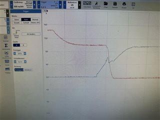

    关于波形、您可以在下面看到放大的波形、是的、VSx 中有一个尖峰、导致 VGH 处于高电平。 您是否认为添加缓冲器有助于更大限度地减小 VSH 中的此尖峰?
    我们还更新 PCB 的布局、以更大限度地缩短布线长度并减小建议的任何其他解决方案、但我们想尽可能地减小此布局中的尖峰。
    谢谢、此致、
    Daniel
    Daniel、您好!
    缓冲器有助于限制电压尖峰、您可以在新的 PCB 修订版中为可选的 RC 元件添加空间。
    "我们还将更新 PCB 的布局、以更大限度地缩短布线长度"- PCB 布线长度至关重要、但电流返回路径也非常重要。
    电流返回路径应尽可能靠近引线、理想情况下应为引线下方的接地平面。
    您是否使用2层或4层电路板?
    Grzegorz

    -我看不到 PCB 的那一部分,但应该有 MLCC 去耦电容0,1-4,7uF 非常靠近 MOSFET 模块引脚 VBAT 和 GND。
    在时基为500ns 的波形图片中、我可以看到 GH (SH 上升/下降时间应相似)上升/下降时间甚至约为130-150ns
    PCB 设计合理时、可能需要将其减慢至200ns 至250ns 的速度。
