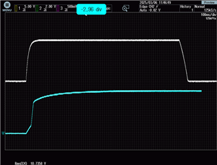

我目前使用 MCT8316A 时遇到问题、我想确认以下情况。
【概述】
  • 使用中的 IC:MCT8316A
  • 电源:12V 直流(具有4A 电流限制)
  • 电路板规格:双面 PCB
  • 负载:小型风扇(轻负载)
  • 发生情况:在电源打开/关闭被重复时发生
  • 发生时间:立即在上电后
  • 故障后的 IC 状态:VM 和 GND 之间短路、IC 发射烟雾、完全不起作用

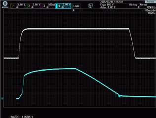

【确认的现象】
  • 上电时、电机有时会运行、有时不运行、从而表现出不稳定行为。
  • 进行多次开/关操作后、IC 会损坏、导致电力线短路。
  • 根据观察到的电源斜升波形、快速电压上升似乎与 IC 故障相关。
  • 我们收集并比较了有和没有 IC 损坏的情况下的波形:
    • 白色曲线:发生故障时的序列
    • 蓝色迹线:未发生故障时的序列
【注意事项】
①我们担心在重复的开/关周期期间、再生电流可能会流回 VM 线路。 如果没有适当的路径吸收这些能量、则可能会导致 VM 电压超过 IC 的绝对最大额定值、从而导致故障。
② IC 是否损坏可能受功率斜升和斜降特性的影响。
【我们的问题】
  1. 您能否分享您对①由于再生电流流入 VM 而超出 IC 绝对最大额定值的潜在风险的想法?
  2. 您能否基于 IC 故障取决于功率斜升/斜降波形这一事实来说明可能的原因和因素?
  3. 尽管我们使用具有4A 限值的12V 直流电源、但如果我们使用无电流限制的电池运行系统、预计会出现哪种行为和风险?

    尊敬的 Venkatadri:
    当电源关闭后电机继续以惯性旋转时、可再生电流返回 VM 线。 如果没有适当的能量吸收路径、此再生电流会导致 VM 电压上升到超过 IC 40V 的最大额定值、可能导致 IC 故障。 因此、我们考虑插入一个容值约为100μF 的大容量电容作为对策。
    此外、我们还有另外两个问题:
    即使在电机开始旋转并为 IC 供电之前、IC 也已损坏(烧毁)。 我们怀疑直通电流可能是由于高侧和低侧 FET 同时导通而产生的。
    1. 关于这一点、您能否确认 IC 的电流配置是否允许直通电流? 我们在 随附的 Excel 文件中向您发送寄存器设置、供您查看
    此外、由于我们怀疑是击穿电流、电源电压在加电后立即从12V 下降到2V。 几微秒后、电压恢复到12V、电机开始旋转。
    1. 关于 IC 的运行、是否可以在 上电后1秒内在不产生压降的情况下斜升至满负荷(20,000rpm)? 如果无法做到、建议的时间是多久? 我们还在随附的 Excel 文件的单独选项卡中包含了有关压降的信息。

    尊敬的 Conor:
    感谢您分享更多详细信息。
    我看了原理图,所有看起来都很好,但我有一些问题,这不是关于 FG 上拉, nFault 的损害? 我没有看到原理图中使用了上拉电阻、建议这样做。
    在 JSON ST_BRK_EN 处于启用状态的情况下、在断电并再次打开器件施加制动并且如果电机仍以良好惯性旋转、则会有一个较大的重新生成电流流流回电源。
    在完成开/关周期时、您是否可以探测总线电压? 我们需要查看几个周期、以了解是否发生制动。
