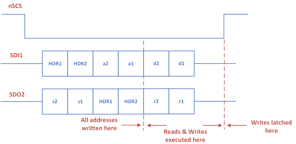

我绑定到菊花链模式下的两个 DRV8908。 数据表中只有一个菊花链模式下三个 DRV89xx 的示例、没有详细的时序图。 出现了一些错误。 请帮助检查该命令是否正确发送到菊花链 DRV8908。
我使用3.3V 作为逻辑电源、因此所有逻辑信号都是3.3V。
我使用16位 SPI 以1MHz 时钟进行发送。 数据首先发送 MSB。
在我的测试中、运行控制寄存器(地址8)按照以下顺序写入两个器件:0x00和0xFF:
标头0x82A0
地址0x0808
数据0xFF00
但是、当我读取数据时、它显示00、0x40。
谢谢。
李 SP
    尊敬的 SP Lee:
    感谢您发帖。 请参阅随附文档-可进行扩展或缩小的4x 菊花链示例。
    e2e.ti.com/.../7457.Daisy-Chain-SPI-with-Motor-Drivers.pdf

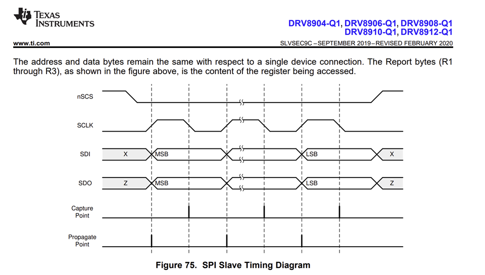

    您使用的标头0x82A0看起来很好、使用全局清除。 在通过 SPI 传输标头时、您会收到器件1和器件2的状态字节。 对于链中的2x 器件、SPI 事务的其余部分应如下图所示。 务必确保 nSCS 符合如图所示的合规性。 在发送地址 A2和 A1时、返回的字节应为最初发送的标头字节。 如果这与 MCU 中的 SPI 协议不匹配、则未正确配置以匹配 DRV8908-Q1器件的要求-请参阅第二个数据表中的图像。 该时序图中显示了针对单个器件对等 SPI 事务的 nSCS、请忽略所示的 nSCS、因为该值对于菊花链来说会有所不同、如前所述。
    此致、Murugavel
    您好、Murugavel、感谢您提供的信息。 它确实是 MCU 设置。
