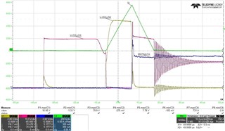

在基准测试中、我们发现在进行不同相间短路事件时、短路电流变化很大、如下面的波形所示。
看起来当 U-W 相发生短路事件时、短路电流会接近705A 触发点、而故障引脚会触发 MOSFET 关闭。
您可以帮助检查是否有缺失的信息吗? 谢谢。
寄存器 VDS_LVL (1001b)设置1001b = 0.6V
MOSFET 的 Rds (on)=1.7m Ω、max
作为 OC 触发点、在25°C 时 OC 水平= 0.6V/(1.7m/2Ohm)= 705A。
波形1:U-W 相间短路事件、最大值 短电流高达731A。
波形2:U-V 相间短路、短路电流上升至479A
波形3:V-W 相间短路、短路电流上升至532A。
    Brian、您好!
    这可能是由于计算中的值容差造成的。 这些值的变化幅度可能与其容差指定的大小相同、这意味着您将在测量该短电流时看到所产生的变化。 尤其是在这样的高电流值时。 由于 PCB 布线差异、此处可能还有路径电阻在发挥作用。
