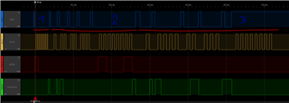

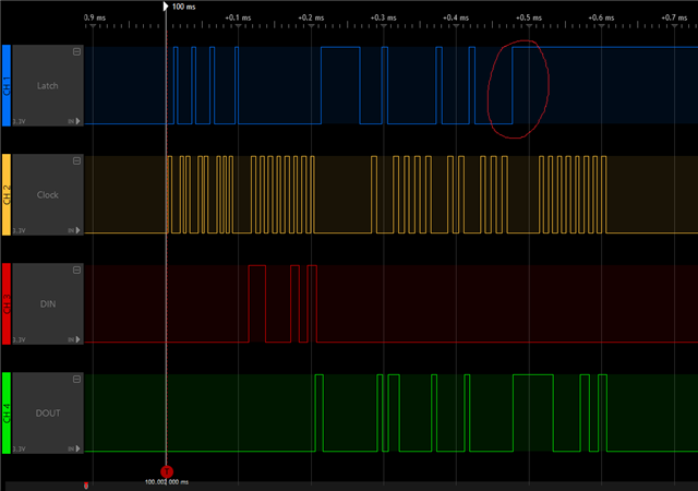

在结构中呈现的波形(从顶部开始)为:
锁存器
有用
DIN
DOUT
 图中的波形显示了三相。
1.
写入输出
因为最后2个阀(7和8)没有连接、所以我将它们设置为 true。
第一次写入结束时、将使能信号设置为 true。
FALT 信号(上拉)始终保持高电平
2.
写入 CONTROL 寄存器
在启动 序列的这一部分之前、使能信号 会被拉至 false (如果使能保持 true、则最终结果不会改变)
序列包含特殊命令(1、2、2、3)+写入8个数据字节
3.
读取控制寄存器
序列包含 特殊命令(1、4、2、3)+读取8个数据字节
所有读取字节均为 FALSE (控制寄存器保持为0)
似乎我的写顺序有问题,但我无法理解错误在哪里。
在该启动序列之后 、DRV8860常规器件 会设置新的输出、但 PWM 从不启动。
我的错在哪里?
寻求帮助

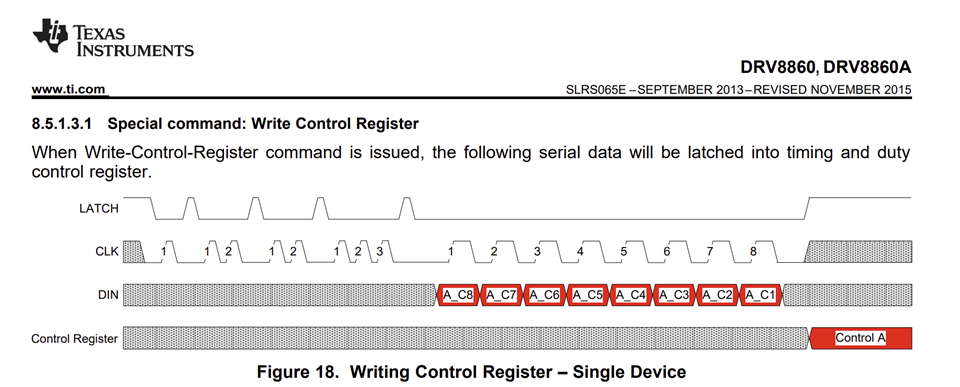

    您共享的数据报似乎 正常。 我假设时钟边沿遵循数据表中从时序角度的建议、如图18所示。

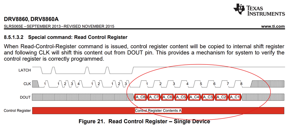

    读取控制寄存器时、DOUT 为0、这表明控制寄存器未正确写入、或者存在其他一些问题。 您的电路中的 DOUT 上拉电阻值是多少?

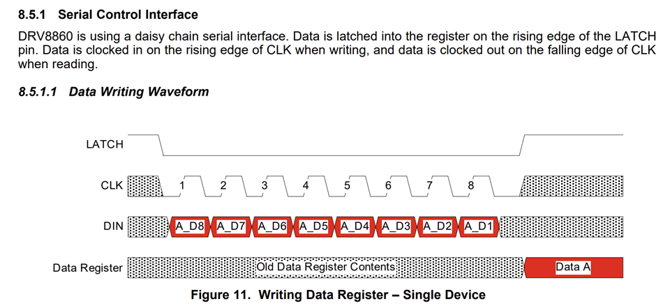

    为了确保系统中的串行协议与器件预期相匹配、您可以使用图11所示的方法在上电后尝试快速写入。 您写入 D8到 D1的模式将在通道8到1中输出。 您可以尝试0xAA、0x55、0xFF、0x00以确保其按预期工作。
    我只需要设置一次配置寄存器...所有请求的时序都是 multipied x 2。
    这是一个好问题!  ...我将插入一个外部上拉电阻器。
    我会尝试尽快做这些测试.

    您好  Murugavel
    我已经完成了其他测试、最终它正常工作。
    DOUT 上的上拉电阻不是必需的。
    DOUT 已经具有4.7k 内部上拉电阻
    问题1.
    我的锁存 波形形状错误。 我已经校正、现在 可以读取 Config Register
    问题2.
    它与 DRV8860的运行模式有关
    每次我将 新数据写入"数据寄存器"时、都会重新设置"能量阶段"时间。
    这意味着一个输出已经在复合阶段重新启动另一个 "能量阶段"时间
    可能  任何 输出通道都没有专用的"能量阶段"计时器
    感谢您发送编修
