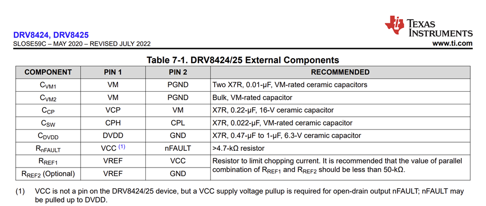

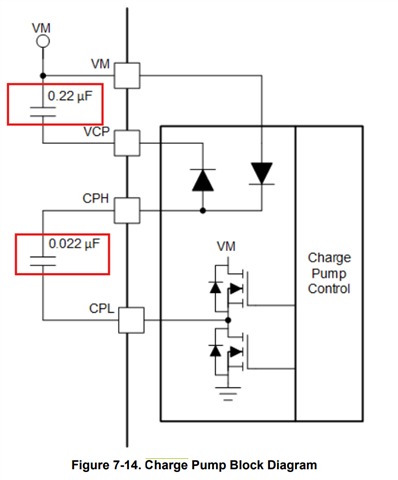

我想根据电荷泵电路的要求、将 VM 和 VCP 引脚之间的0.22uF 电容器以及 CPH 和 CPL 引脚之间的0.022uF 电容器替换为主要值。  为了降低输出电压 VCP 的纹波、将0.22uF 替换为1uF、将0.022uF 替换为0.1uF。 我希望改变这些电容器的电容会改变充电和放电所需的时间、这次是否有上限和下限?  是否存在任何其他可能的风险?

    出于稳定性和可靠性方面的考虑、我们不建议更改这些电容值以外的建议值。 谢谢你。
